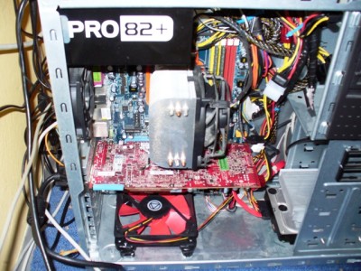

Já jsem takto položil 120mm ventilátor na gumové nožky(viz.obrázek)z balení Noctuy.Chladím takto grafiku Radeon 1950Pro,ale mám na ní pasiv Accelero S1.Tam to má smysl.Pokud máš aktivní chladič dadaný s kartou,tak to je zbytečné řešení.Pokud chceš ticho,tak si kup to Accelero a dej si tam 120mm ventilátor zapojený na 5V,jak to mám já.Je to neslyšitelné a ůčinné chlazení.Mám na grafice 37-50°C podle zátěže.

Jestli se ti do toho chce, tak skus podložit na krajích celou case něákejma špalíčkama nebo nožičkama, vyřízni dole díru a dej si tam ten větrák, ale chtělo by to něákej filtr, přece jenom u země je dost prachu a bordelu (teda alspoň u mě :D)
EDIT: na obrázku je to docela dobře vidět
