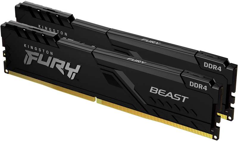

dosud jsem používal tento set RAMek (2x16)
https://www.czc.cz/kingston-fury-renega ... 22/produkt
Včera jsem si dokoupil identický set, tzn. dalších 2x16.
CPU je Ryzen 5700X.
Nyní mi občas mi zamrzne plocha, ve hrách je občasný zásek apod, taky se mi zdá že preview v editovacích programech není uplně nejresponzivnější.
Dnes jsem trochu bádal a dočetl jsem se, že moje konfigurace není nejlepší. Údajně není vhodné zaplnit všechny 4 sloty RAMky kvůli nějakému řadiči pamětí a taky prý pak RAMky nemusí být uplně stabilní při zapnutí XMP(DOCP).
Moje otázka zní, je lepší vrátit RAMky na původní frekvence bez XMP, takže na 2133 Mhz nebo mám ten nový set raději vrátit a koupit rovnou 2x32?
Pokud by RAMky fungovaly stabilně při defaultní frekvenci, půjde poznat rozdíl mezi 2133 Mhz vs. 3600 Mhz?

Urcite 2x 32 GB
4 moduly nemusi fungovat korektne.
Ten kit nemusi byt vubec identicky s puvodnim, prestoze se jedna o vyrobek se stejnym oznacenim.
"půjde poznat rozdíl mezi 2133 Mhz vs. 3600 Mhz?"
Ano, rozdil 30-40% vykonu procesoru poznas zcela urcite.

Muzes vyzkouset treba 3200 MHz misto 3600 MHz.

Asi ti neporadím, ale kombinaci 4 modulů RAM nemají výrobci běžných MB moc vychytanou. XMP profily fungují téměř perfektně, pokud máš 2 moduly RAM. V případě 4 modulů a to i ze stejné série, je výsledkem většinou buď chybovost v Memtestu a nebo nestabilita v OS. Takže bych původní moduly někomu posunul a zakoupil kit 2x32GB 3600, třeba Kingston FURY 64GB KIT DDR4 3600MHz CL16 Beast Black, nebo podobné.
