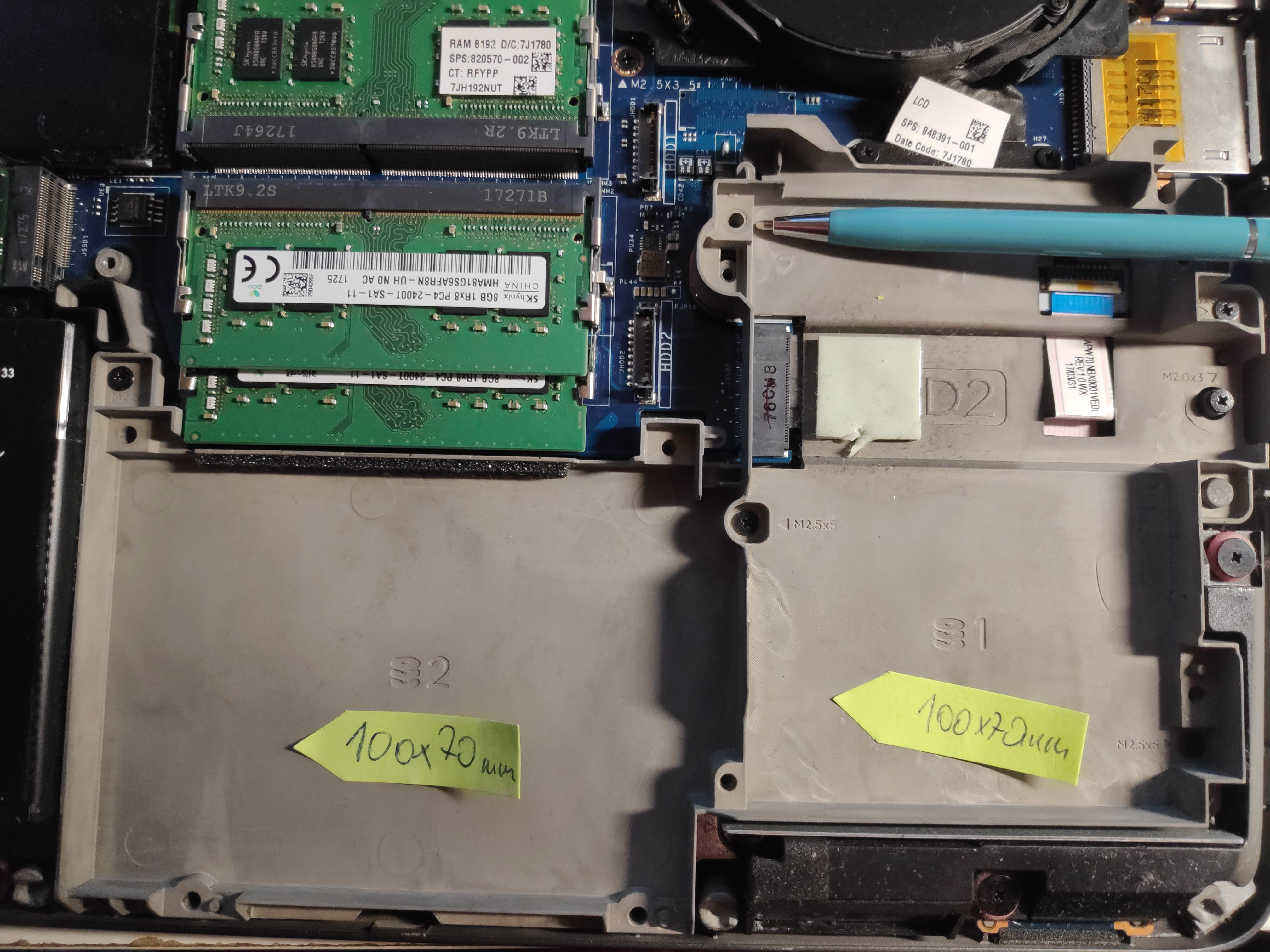

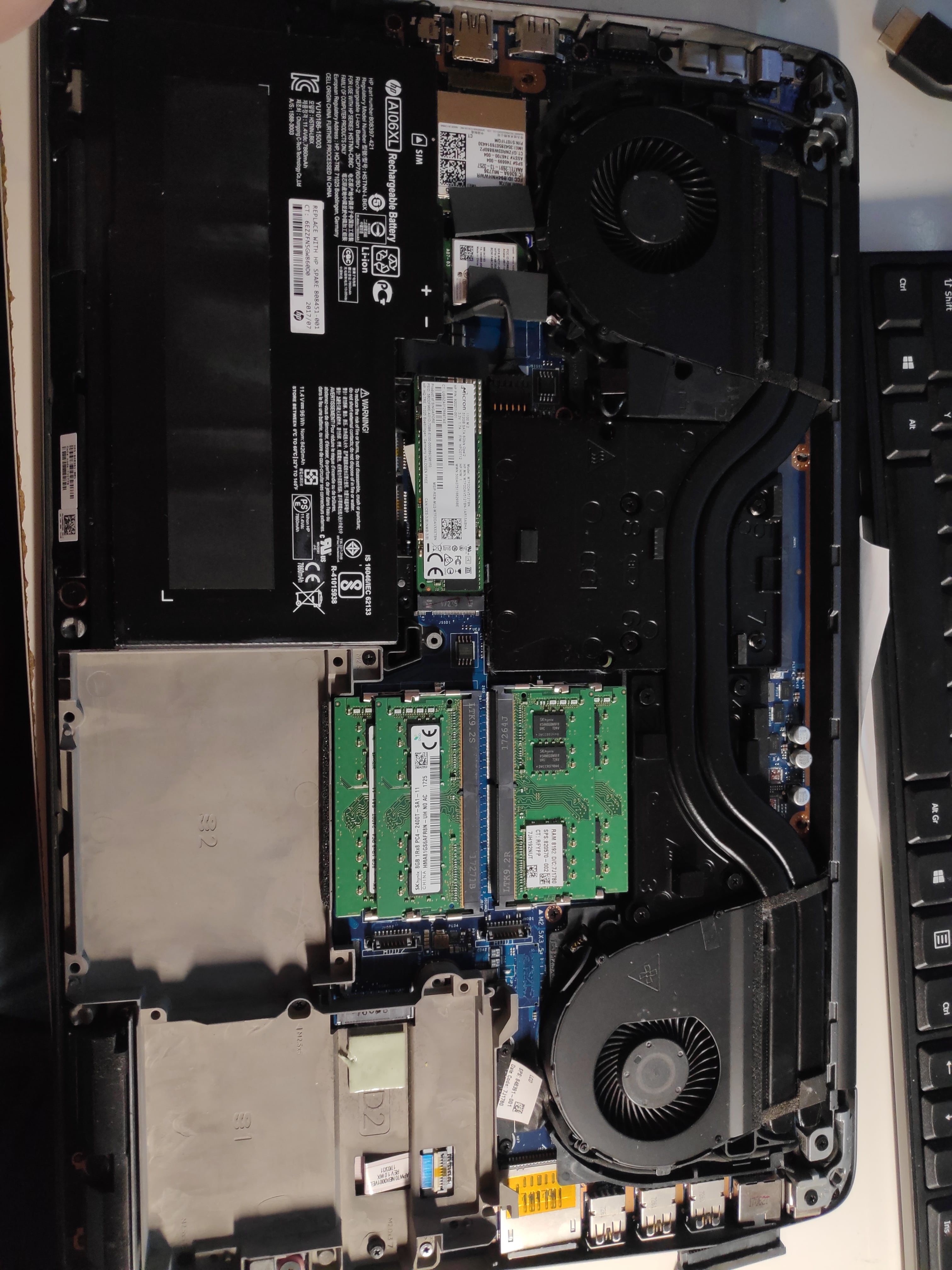

Otevřel jsem jej.
Jsou tam 2 místa dokonce.

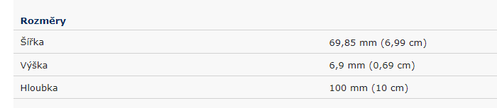

Podle Alzy jsou velikosti takovéto :
Snímek obrazovky 2023-03-06 163229.png (5.88 KiB) Zobrazeno 2392 x
Nezměřil jsem výšku :roll: a otevírat se mi to nechce zase, je vůbec možné aby se to tam nevešlo ? :oops:
Můžu kupovat? Nebo ještě si mám na něco dát pozor?
Vezmu ten co doporučuje petr.

Na 2,5" disk ti chybi jeste kovovy ramecek. Muzes disk prilepit oboustrannou paskou, ale to nedoporucuji.
Neni lepsi vyuzit i ten druhy M.2 slot ? K tomu zadny ramecek nepotrebujes a je i rychlejsi (SATA vs NVMe).

Ten M.2 by šel asi taky. Jen mě trochu překvapuje ten škrtlej nápis. Kupoval jsem ntb a pochybuju že by někde bylo napsané nefunkční port.

Jestli slot funguje muzes vyzkouset tim ze stavajici prehodis do druheho slotu.

Kdyz se podivas na druhy M.2 slot, to preskrtnuti je na nem take, takze to nebude znamenat vadu.

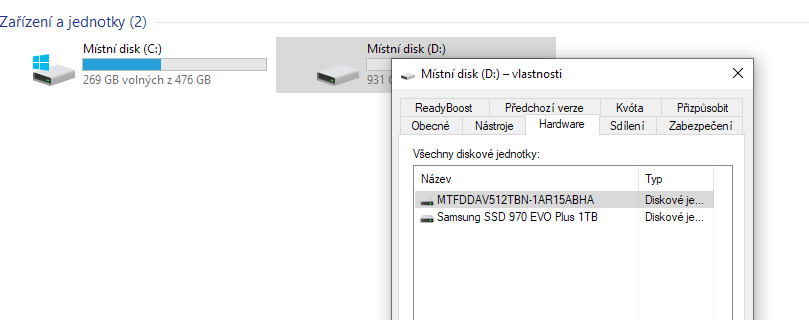

Zakoupeno, namontováno, naklikáno, funguje.
Dal jsem tam 970 evo plus.
Velmi děkuji petr22 za pomoc :)
