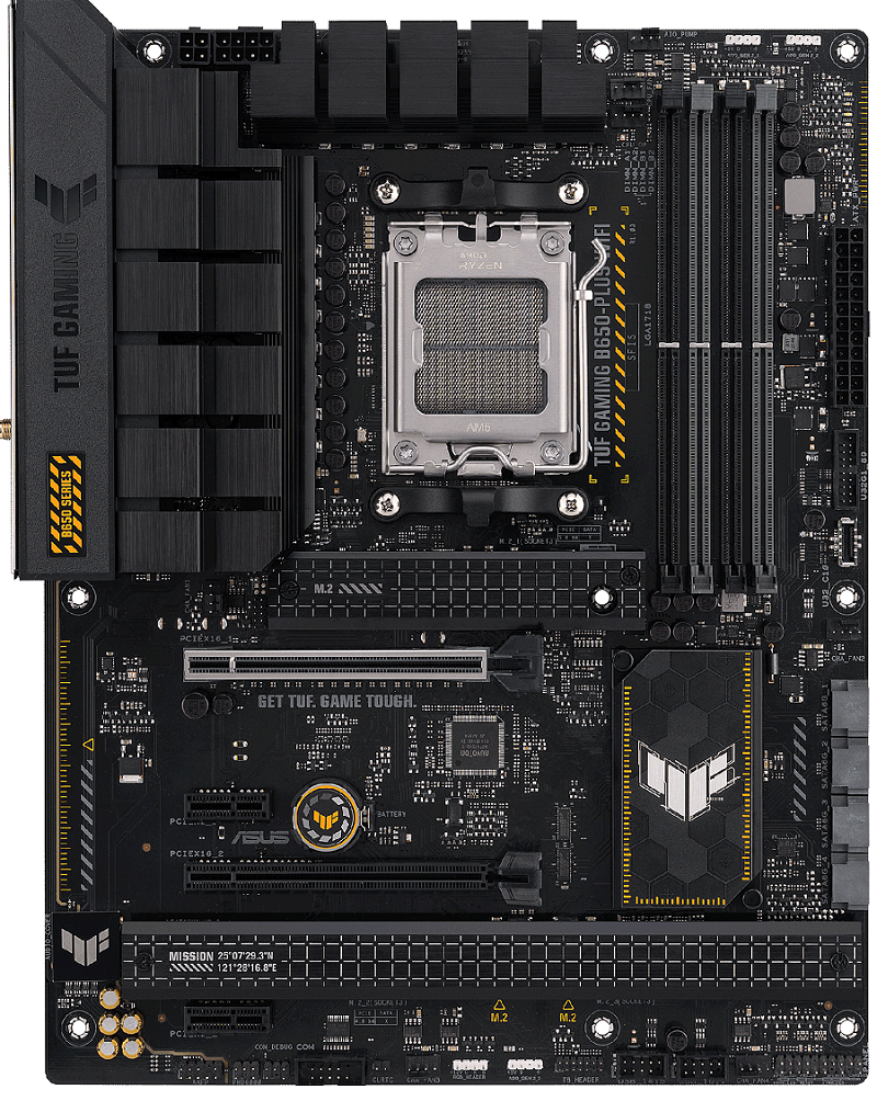

Základní deska je ATX formátu má černé PCB. Je laděna do černo šedé barvy s několika žlutými prvky. Na desce nejsou žádné RGB prvky.

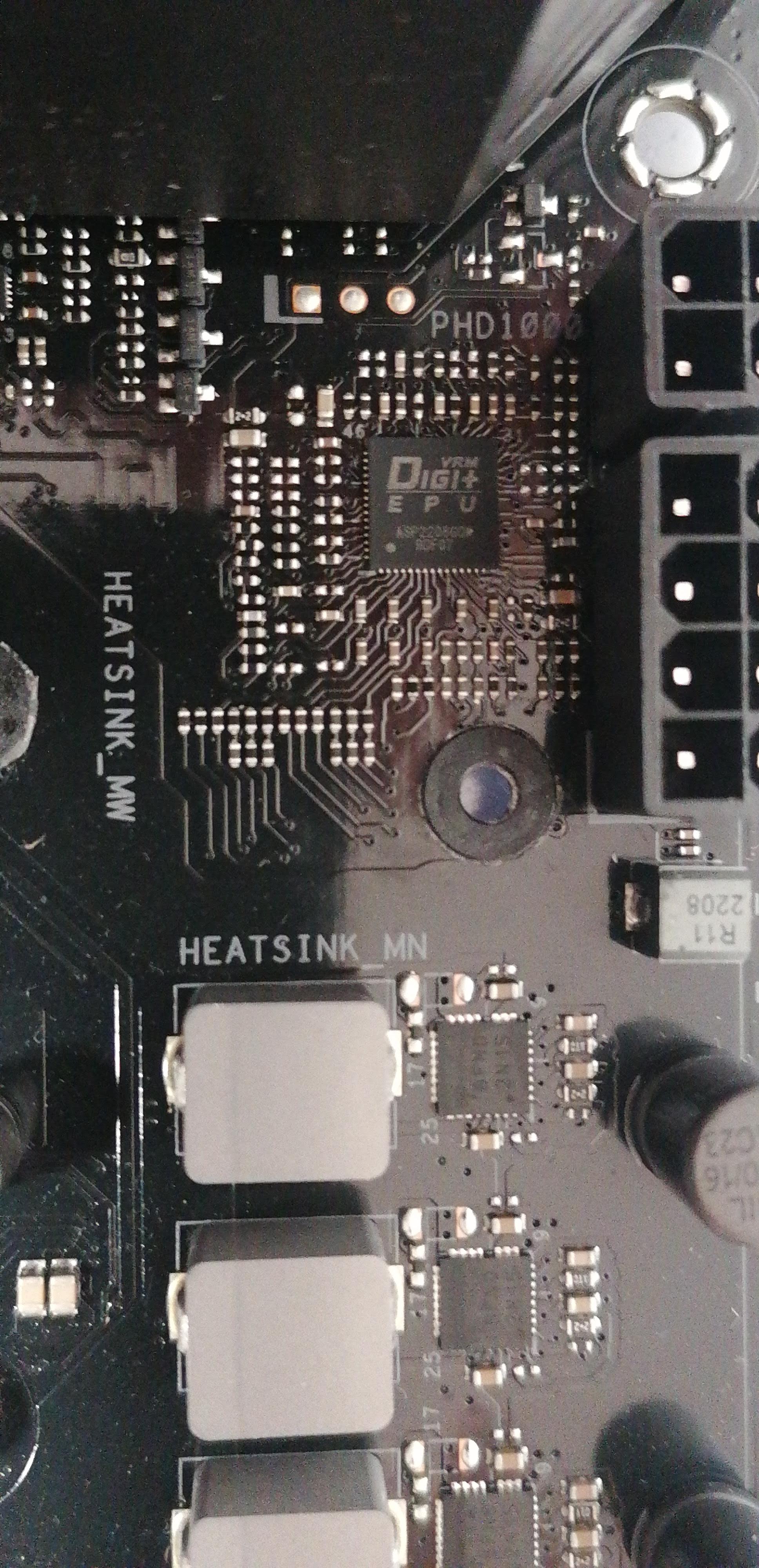

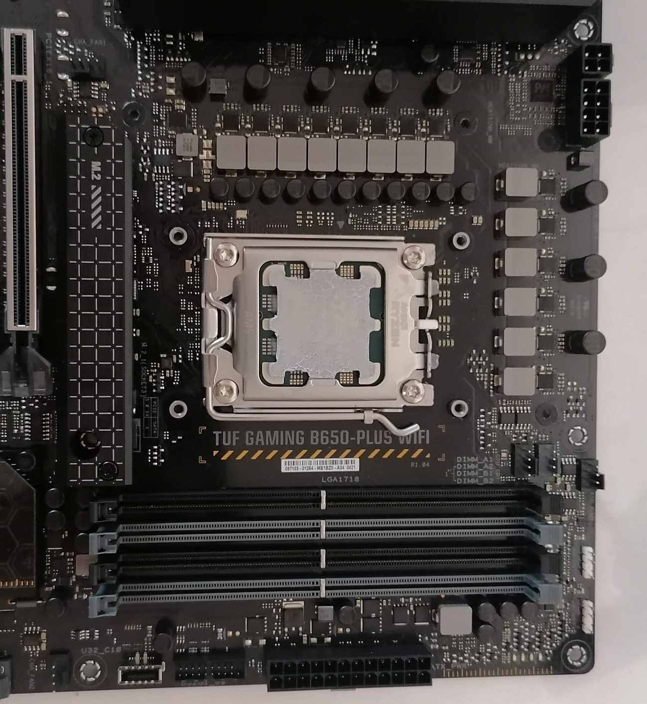

Ze zdroje směrem k procesoru je řešeno 1x8pin konektor + 1x 4 pin konektorem. Vzhledem k faktu, že maximální spotřeba nejvýkonnějších AM5 procesorů je 230W, je možné konstatovat, že 4 pin konektor je na základní desce zatím zbytečný.
Osmipinový konektor totiž dokáže přenést až 300W. Z procesorového 8 pinu a 4 pinu jde napětí do digitálního kontroléru DIGI+ VRM EPU označovaného jako ASP2208GQW.
Kontrolér řídí 12x Vcore napájecí fázi a 2x Vsoc napájecí fázi. Všechny napájecí fáze jsou typu DrMos. Ty v sobě kombinují jak low-side, tak high-side mosfety v jednom čipu. DrMos MOSFETy na této desce jsou dimenzovány na maximální proud 60 Ampér. Elektrický proud jde následně do cívek. Cívky jsou ve stejném rozložení jako napájecí fáze tedy 12+2. Následně jde proud do 5K kondenzátorů a na závěr do AM5 patice.

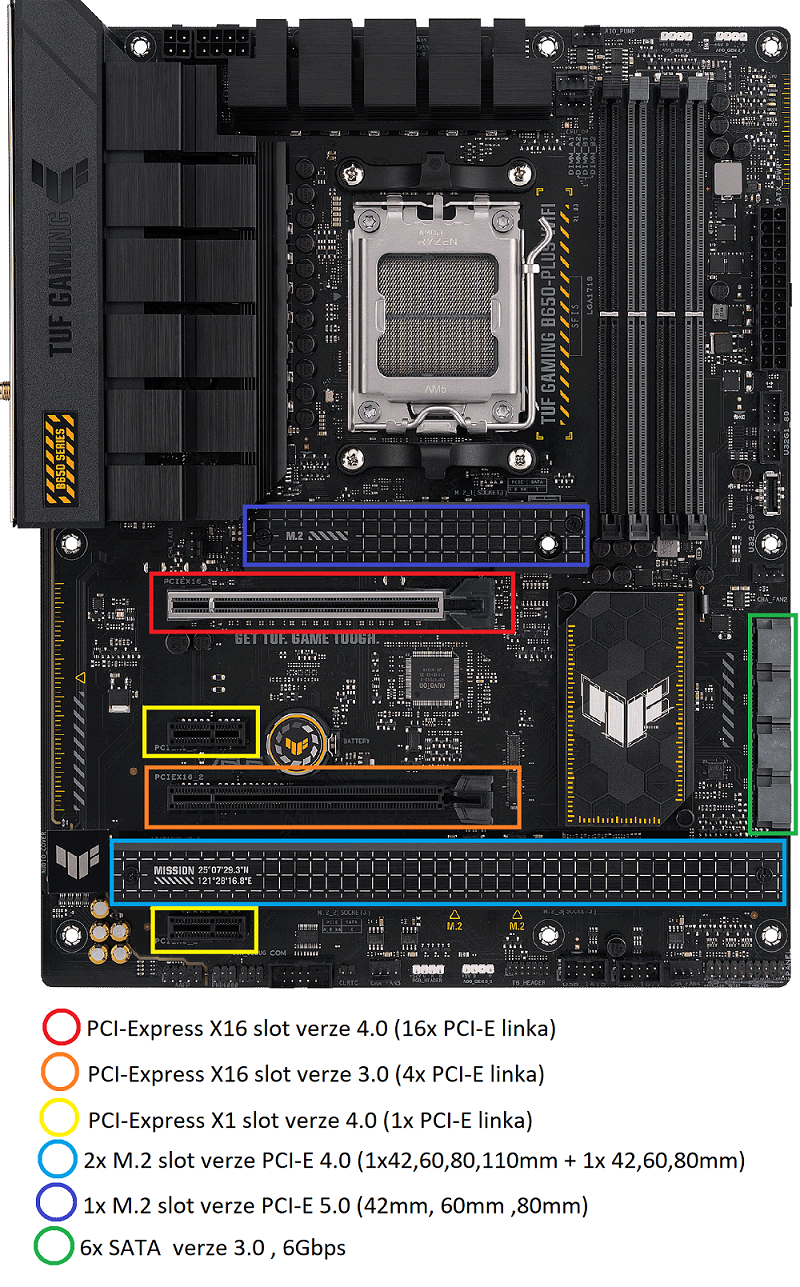

PCI-E a M.2 a sata

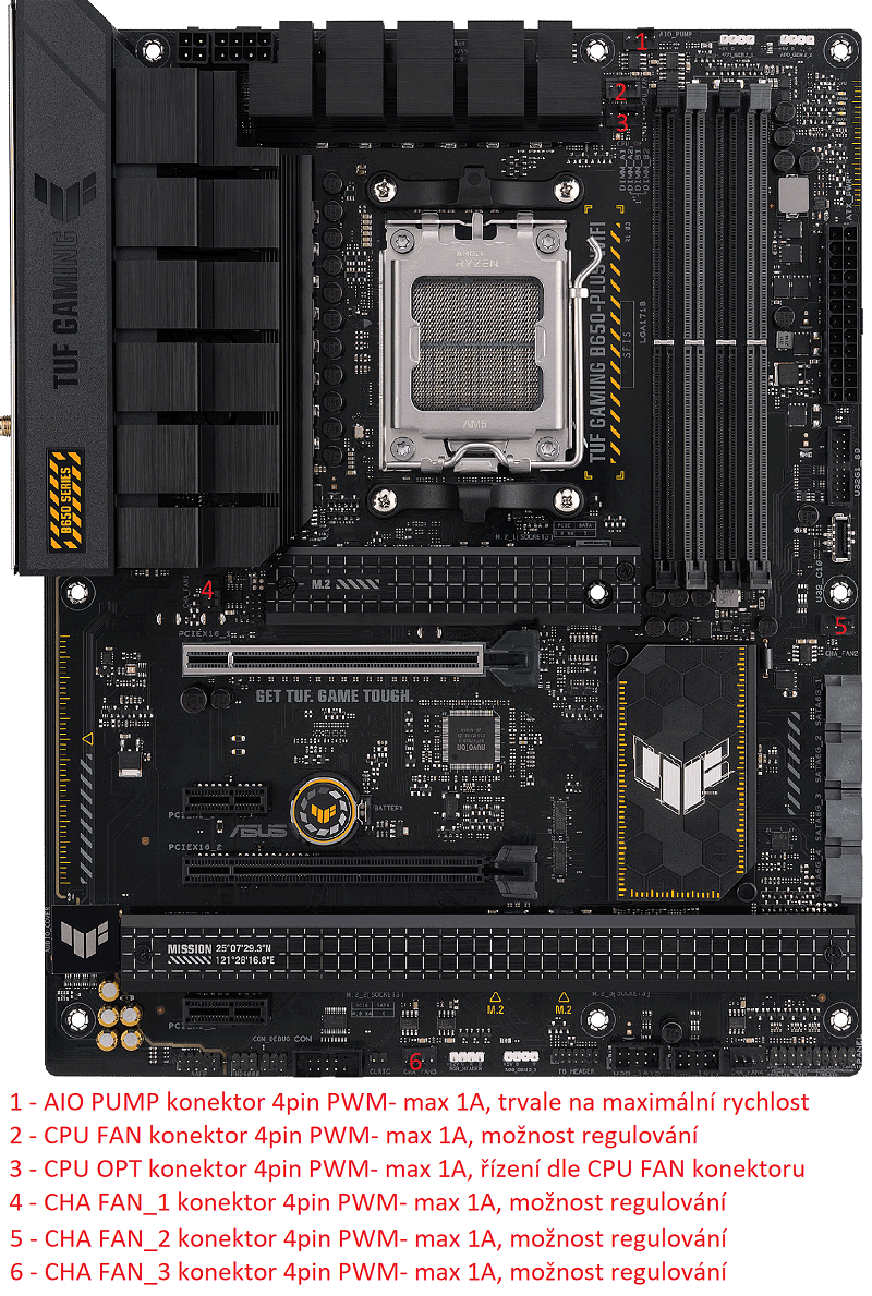

Ovládání ventilátorů:
Ventilátory lze ovládat buď přes BIOS nebo přes Armory Crate, případně i přes další software. Lze nastavit vlastní křivky ventilátorů včetně minimálních a maximální procentuálních hodnot. Ventilátory je možné ovládat i přes DC signál, nebo nastavit otáčky na tvrdo. Další možností nastavení ventilátorů je pomocí FAN Xpertu 4, který je součástí ArmouryCrate softwaru od Asusu. Ten umožňuje automatické nastavení rychlostí ventilátoru.
Tato automatická funkce funguje velmi dobře a mohu ji doporučit.

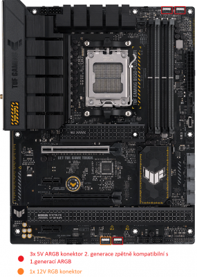

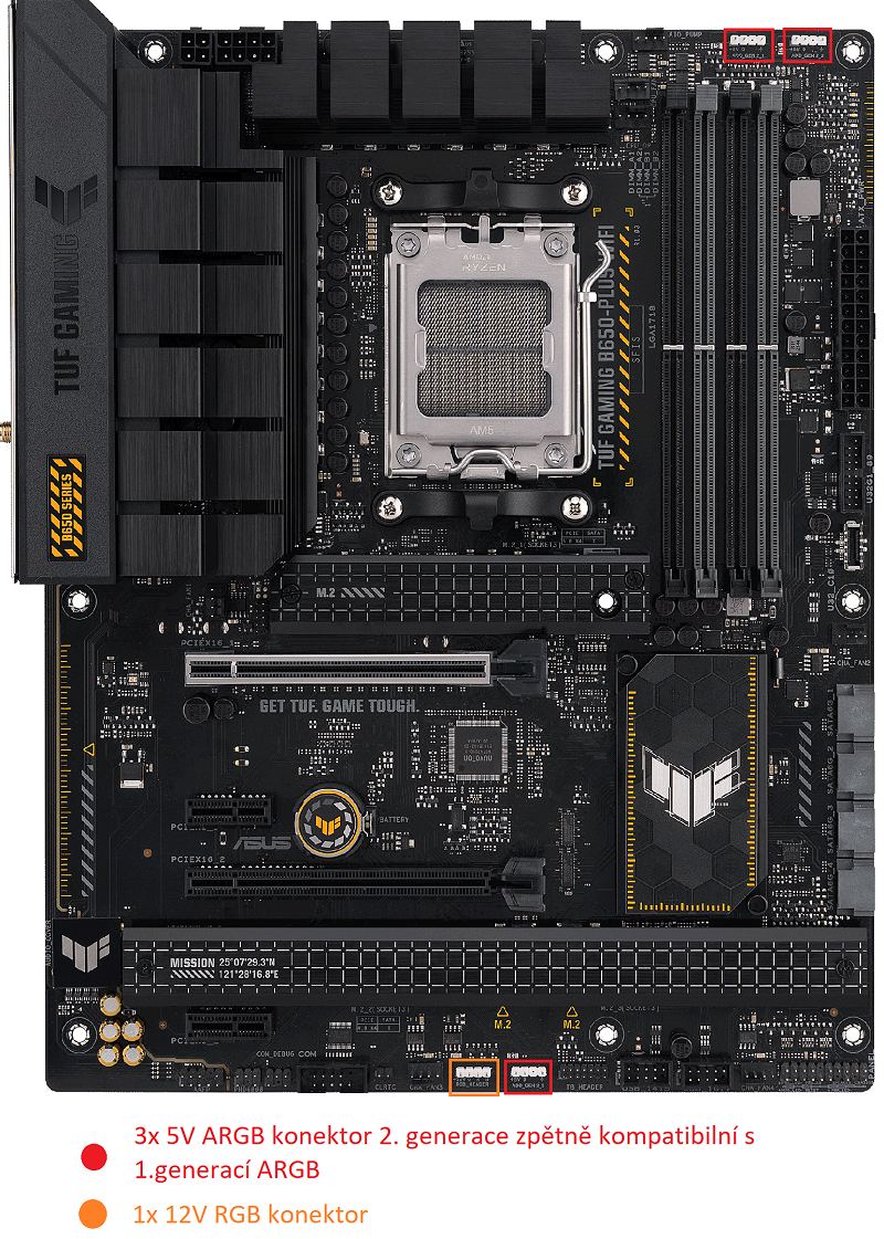

RGB prvky a konektory základní deska má 3x ARGB a 1x RGB konektor na desce ale bohužel nejsou žádné RGB prvky. RGB na desce měli i například TUF B450. Moc tedy nechápu, z jakého důvodu bylo RGB na desce odebráno.

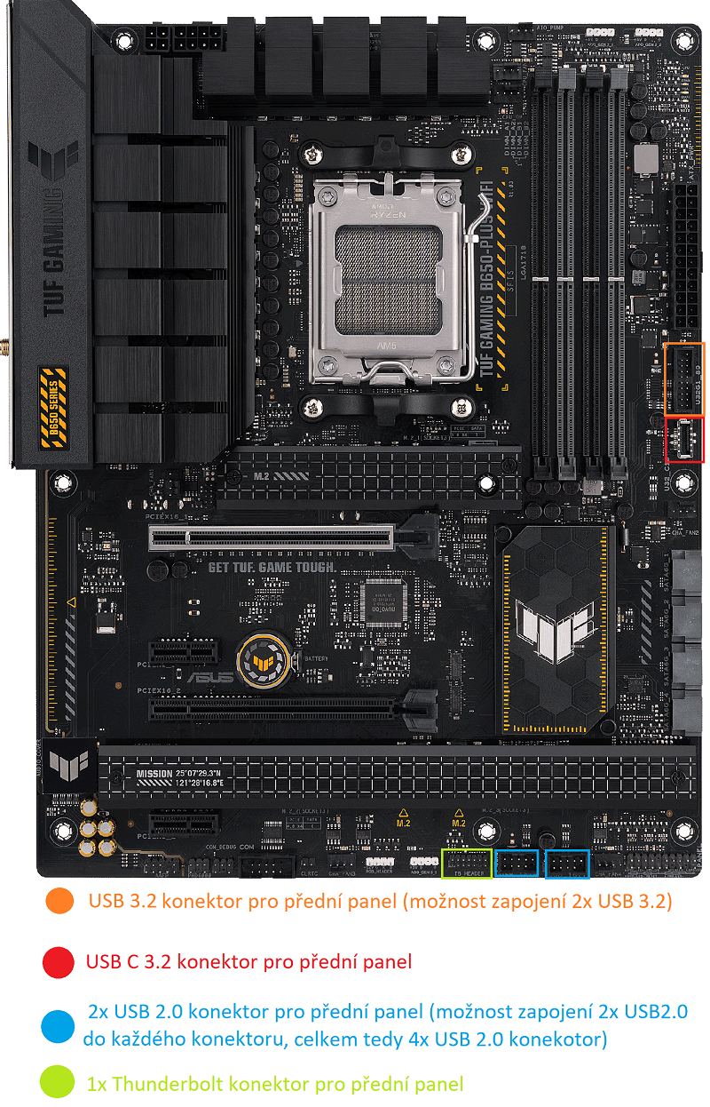

USB:
USB portů pro přední panel má základní deska dostatek. Najdeme na ní dokonce i thunderbolt port.

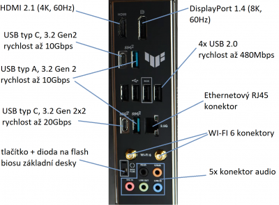

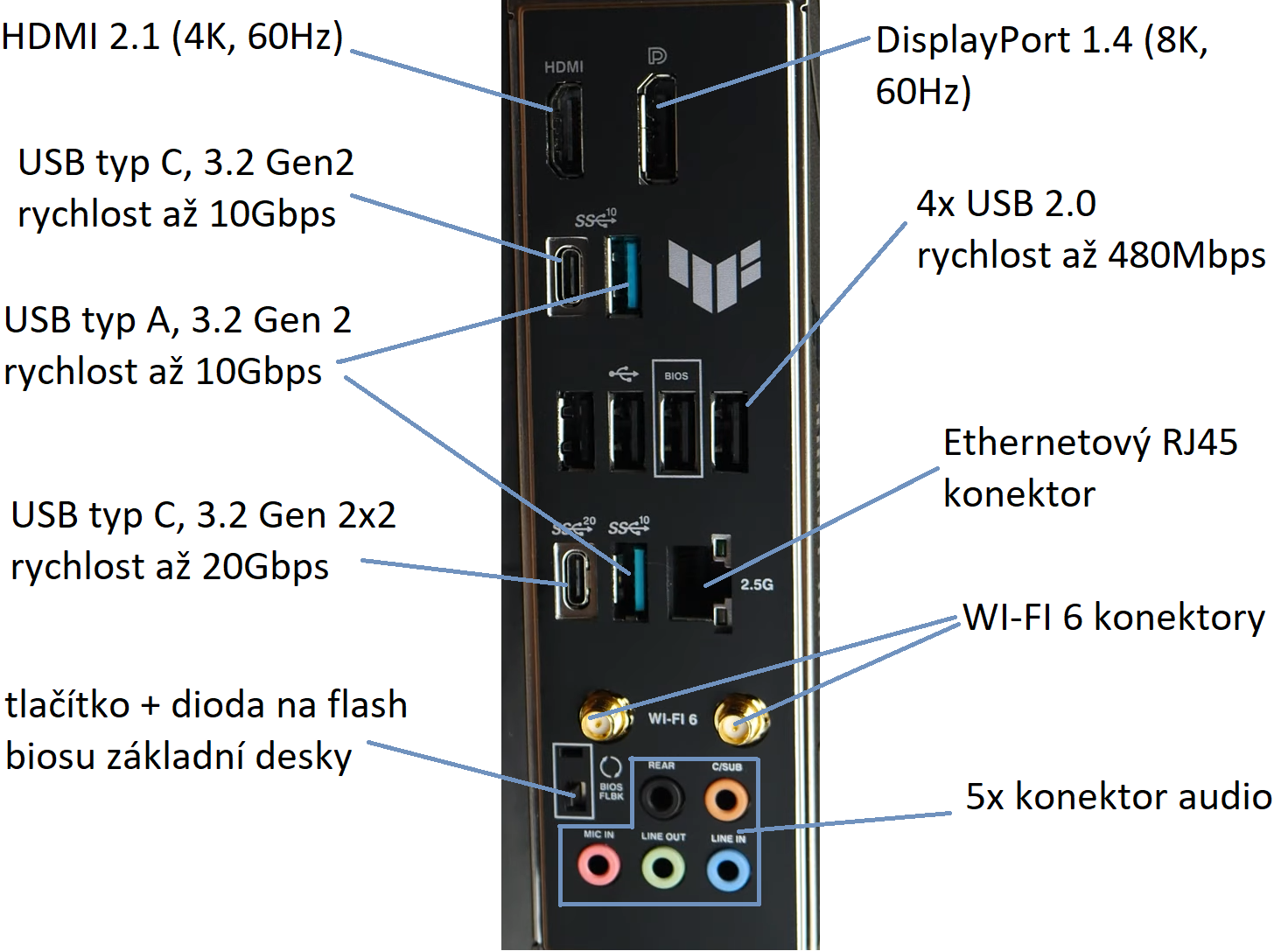

IO shield je dostatečně vybavený. Nechybí moderní porty typu USB C, USB typu A je dostatek. Ethernet konektor je dnes samozřejmostí. Příprava pro Wifi antény je v této příplatkové verzi. Asus rovněž prodává tuto desky i bez Wifi pokud tedy wifi nepotřebujete můžete zakoupit Asus TUF Gaming B650 Plus.

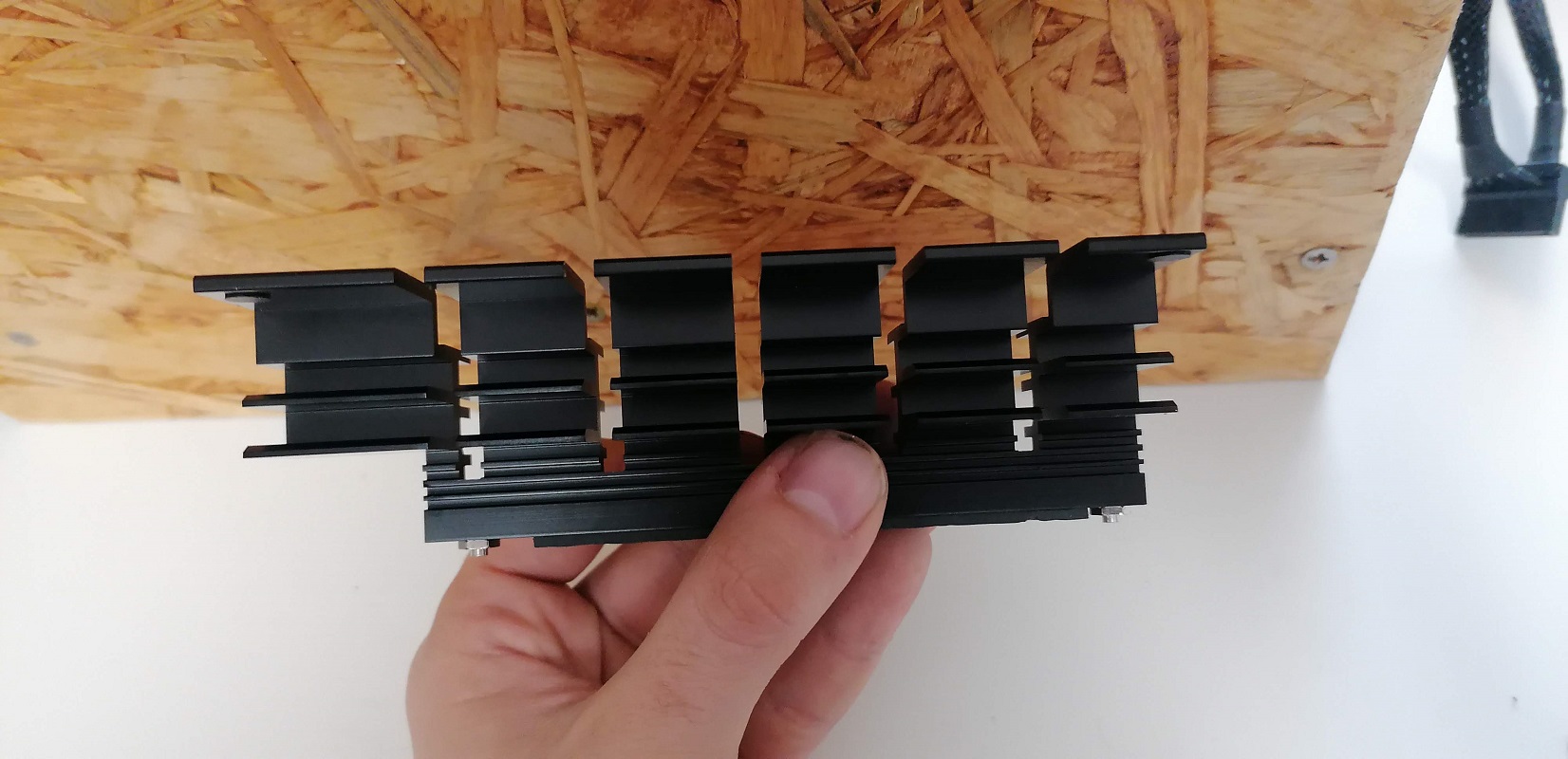

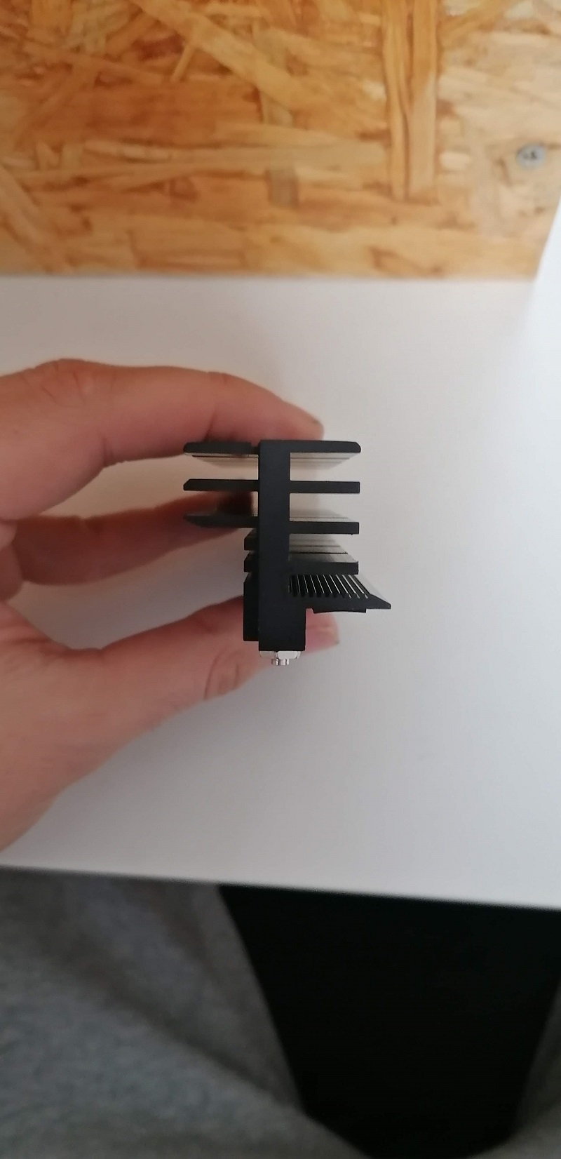

Chlazení:
Chlazení napájecí kaskády je předimenzované. Což v případě 16ti jádrového procesoru nemusí být úplně na škodu. Základní deska má chladiče i všech 3 M.2 slotů. Očekával bych ale lepší chlazení M.2 slotu PCIe 5.0. Disky PCI-E 5.0 se budou velmi zahřívat a chladič bez žebrování je pro tyto disky velmi špatnou volbou.
Základní deska nabízí dále funkci LED Debug, kde pomocí barev můžeme pozorovat stav bootování systému. A v případě nenabootování systému můžeme snadněji odhalit, kde se nachází problém.
