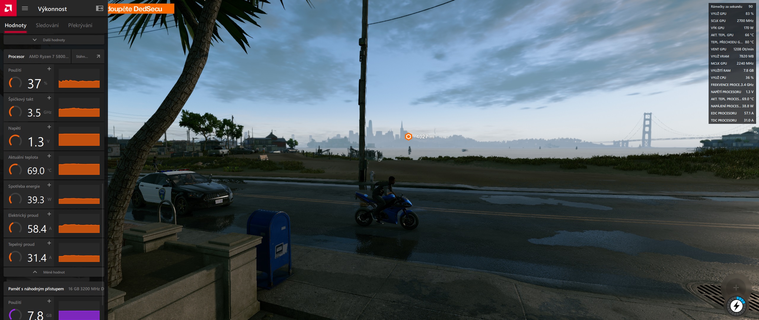

CPU má ve Windows nějakých 40C a Grafika 42C. Při hraní na vyšší FPS a max nastavení, už to jde slyšet, že jsou otáčky hodně vysoko u celého PC.
U hraní je CPU i GPU 66-70C

Při hraní ty 2 chromax, jednou max. I tak max teplota u hry je přes 70. Větrák vzadu běží taky na max.
Mám ve hře limit na 90 FPS. a hra běží na ultra při Full HD , bez limitu je to 260/280 FPS, ale teploty CPU jsou přes 90.

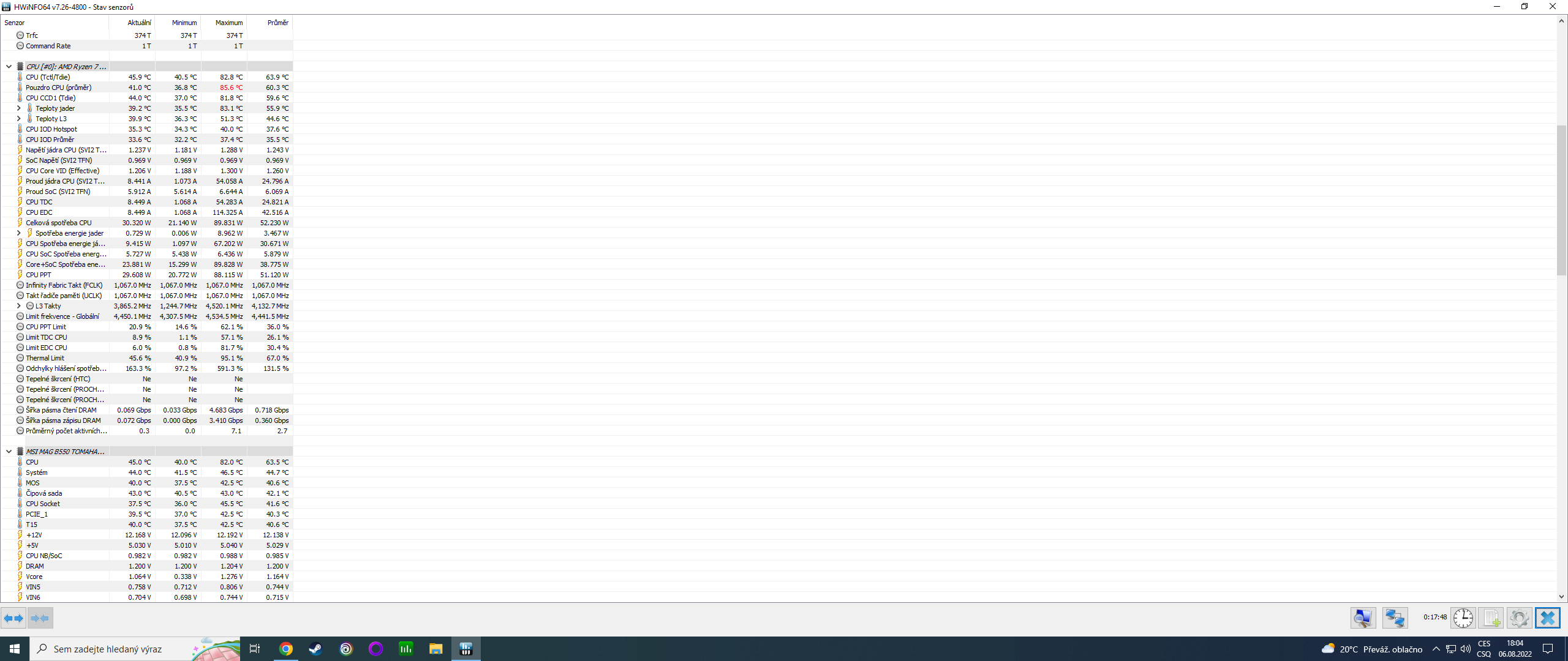

Ale, už je to trochu lepší, nastavil jsem manuální hodnoty v biosu, místo Auto a mám Idle 40/45 a v náročné hře na CPU 68. Jen při načítání ve hře to občas vyskočí na 80. Možná, že AMD Ryzen 7 5800X3D, už chce vodík.
