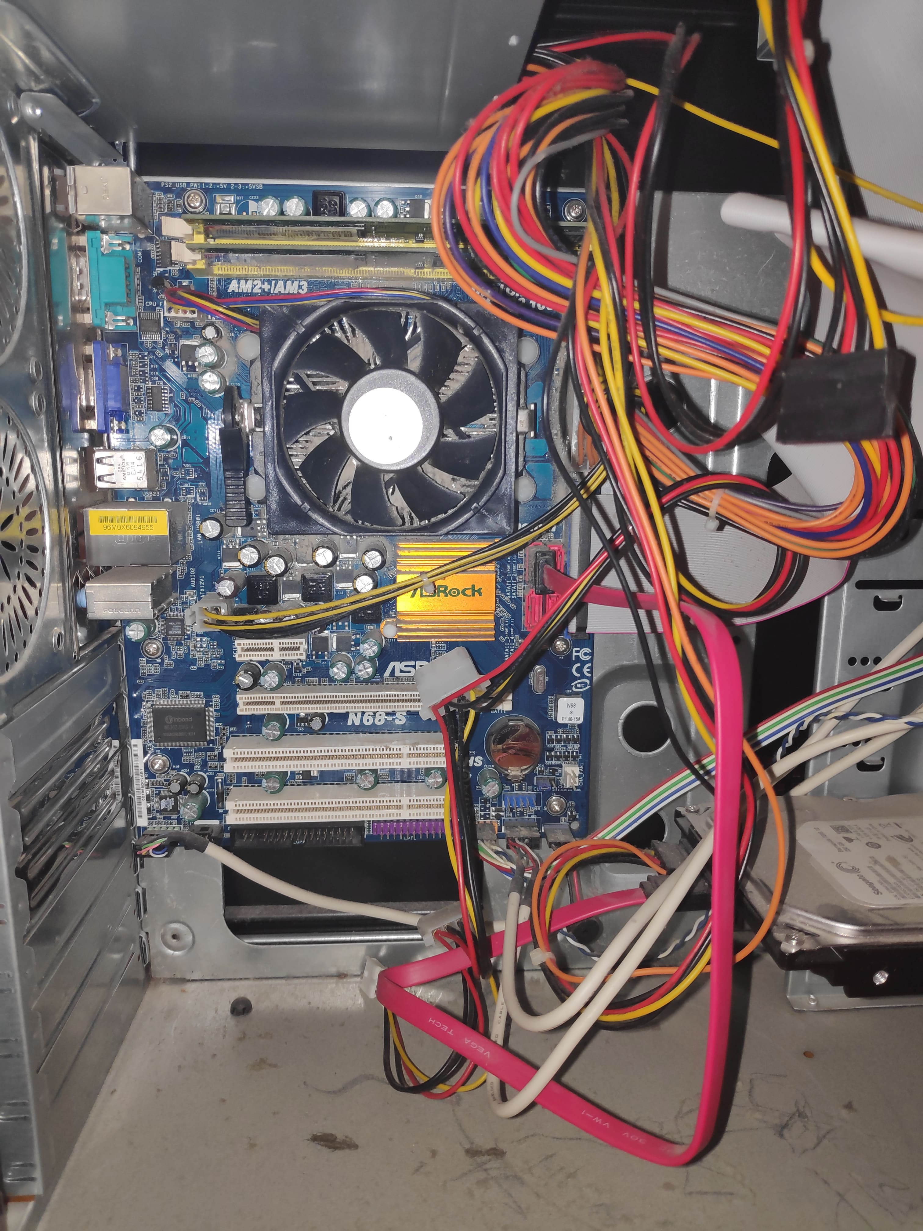

- Nejspíše se jedná o tuto základní desku : https://www.asrock.com/mb/NVIDIA/N68-S/index.asp, není tam grafická karta, takže ta bude integrovaná a bude to teda AMD. Myslel jsem teda že by ten paralelní port šel dát do toho prvního vrchního PCIE slotu - nevím, ale jestli bude fungovat, na alze píšou pcie 2.0 a 3.0 a ještě jen PCIE.

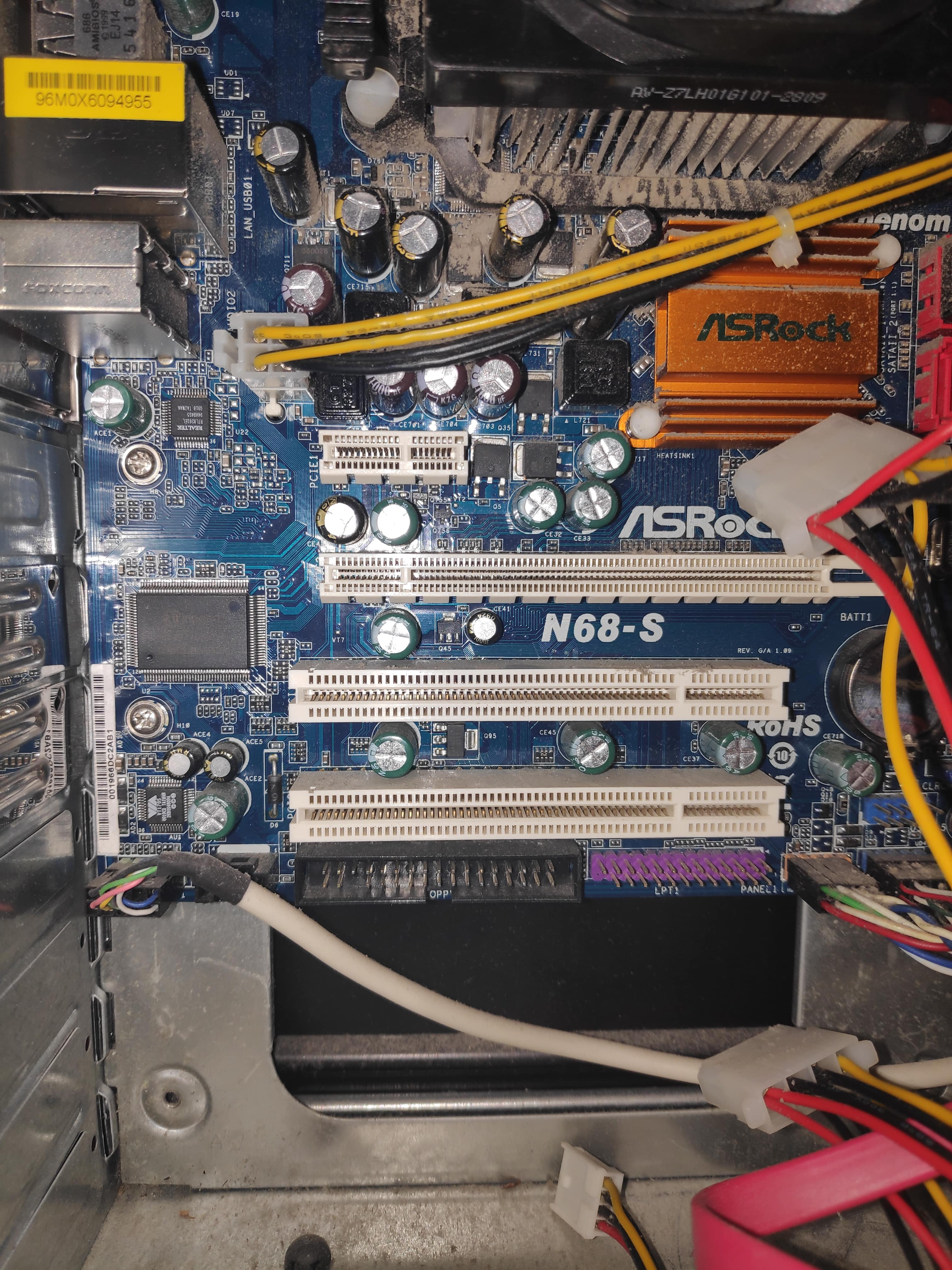

No fakt že jo, toho jsem si vůbec nevšiml, díky. Záslepku zkusím pohledat, PC je od dědy, ale pochybuju že najdu, takže by mělo stačit https://www.tsbohemia.cz/asrock-lpt-por ... 89653.html.
Každopádně, když se podíváš na fotku, tak je vidět, že spodní levý pin chybí. Zajímavé.
Mám tam zkusit narvat nějaký ocelový drátek, co tu mám z nějakých jiných konektorů, nebo dá se s tím něco jiného dělat?
Re: Bude fungovat?
Nic nechybi, takhle je to v poradku.
Ta strana kabelu oznacena pruhem je PIN1, na desce je take vyznacene kde je PIN1, tak
na tu stranu je treba zapojit stranu kabelu s pruhem.

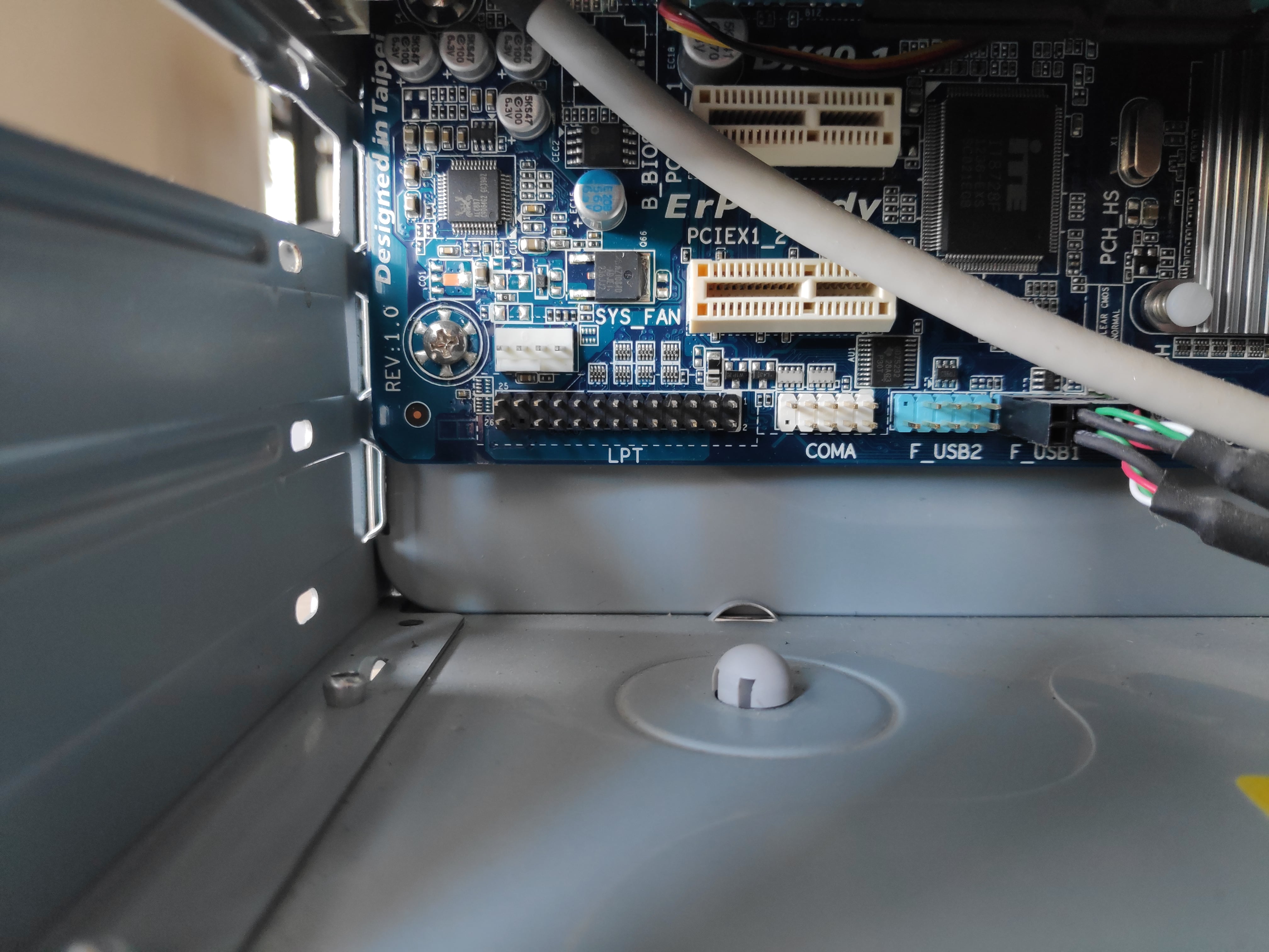

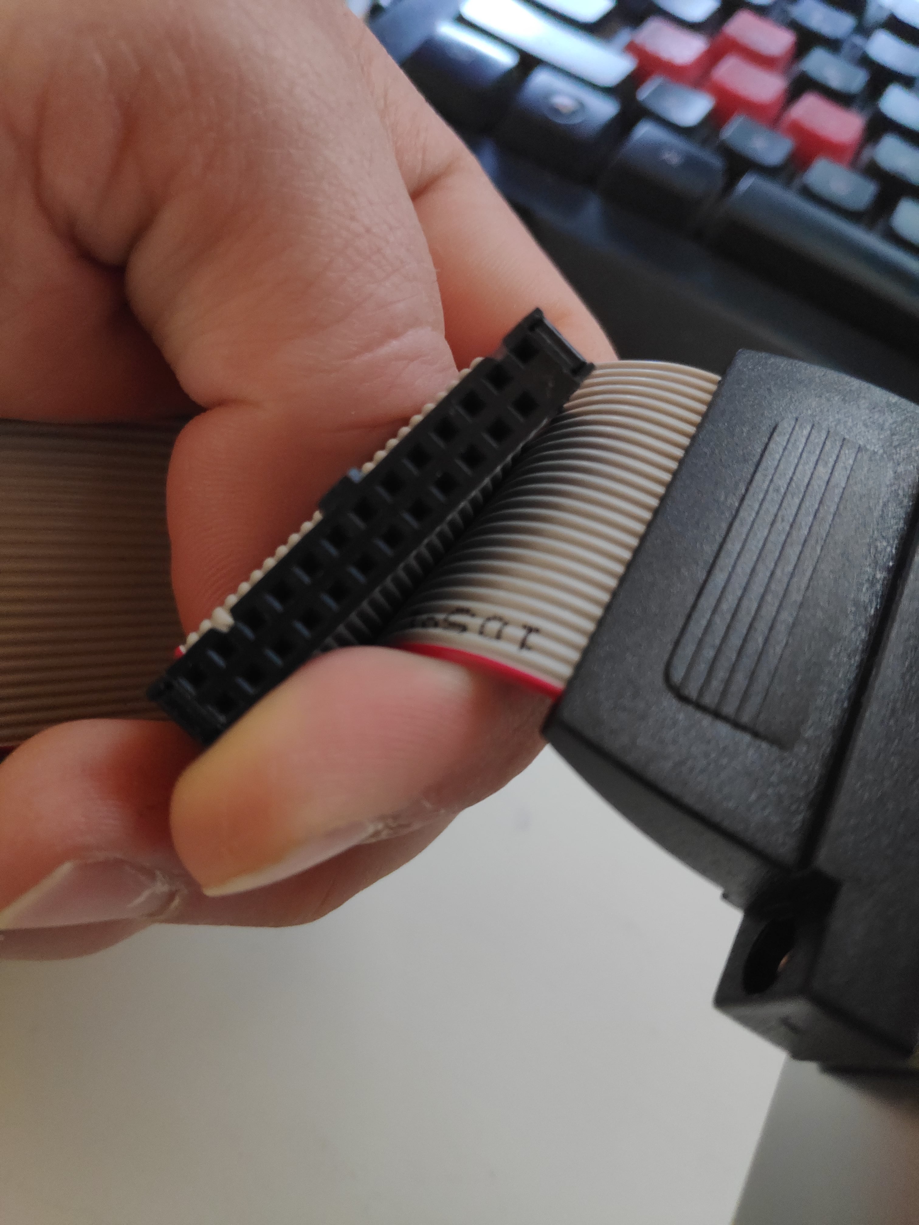

mám tu nový pc, taky na něj potřebuji zprovoznit LPT. Na PC jsem s jistotou kupoval záslepku jako na předešlý PC, jakmile jsem to otevřel abych to zapojil tak jsem se nestačil divit. Ono těch konektorů je více? Prvně jsem si myslel že to je snad špatně připájené, ale pak jsem se díval na net a takhle jsem to tam taky našel. Našel jsem toto https://www.tsbohemia.cz/asrock-lpt-por ... 89653.html, bude fakčit?
Re: Bude fungovat?
Bude.
Pozor na orientaci konektoru, pin cislo 1 musi byt tam co je vyznaceno na desce.
Obracene by to nemelo jit nasadit, jeden pin tam schvalne chybi aby to neslo.

Péťo jsi si si jistý? Viděl jsi ty obrázky? LPT na desce chybí 24 Pin a je tam jako 26. To přeci ani nemůže jít nasadit špatně ten konektor co vede ze záslepky. - Pokud by se jednalo o konektor který na který jsem posílal link. Ten co jsem tam původně chtěl narvat, tak ten má 26. Pin zadělaný, takže toto špatně nasunout nejde. Posledních 9 pinů by mělo být GND, asi pro vstupy/výstupy.
Re: Bude fungovat?
Nikdy jsem nevidel jiny konektor na LPT nez s 26 piny (z toho pouzitych 25).
Konektor na desce ma 26 pinu, konektor na te zaslepce ma take 26 pinu.
Pin c 1 je na obou stranach oznacen 1 na motherboardu vpravo nahore, silna bila linka
a cislo 1, na kabelu je 1 oznacena cervenou linkou..

Protože prasák (nedodržující standardy) Gigabyte...
wiki citace
Gigabyte motherboards seem to be using a slightly modified pin-out for the LPT header (pin 24 swapped with key/pin 26) which, if used with a generic-wired (and unkeyed) bracket cable, would leave the pin 25 unconnected. Unfortunately, it seems even Gigabyte themselves are selling brackets with the generic wiring only that are not compatible with their own modified pin-out
