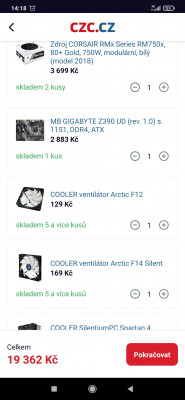

Čau ... Chceme něco složit kámošovi tak jsem na rychlovku něco dal dohromady... Potřeboval bych k tomu říct nějakou kritiku... Díky moc .... PC primárně na hry... Než budou grafiky tak tam bude mít svoji starou 10

Za mě zbytečně drahy zdroj. Desku bych volil s možností M2 pcie a ktomu M2 disk. Nebo bych to celé postavil na Ryzen 5600x.

Ok kouknu na zdroje... Ale co se týče značky tak asi seasonic, Corsair ? Mohl by jsi mi kdyžtak nějakou desku hodit sem? .... Taky jsem mu říkal že bych udělal spíš AMD ale on chce jen Intel

Jenže Ryzen 5600X je výkonnější než i7 9700K a to poměrně o dost.

Takhle by to bylo lepší, v ceně desky už je M2 500gb disk.

No tak to prej uděláme na AMD když to prej říkám :D
Dodatečně přidáno po 3 minutách 41 vteřinách:
Díky...takže když to bude takhle tak si taky myslím že to bude ok

Můžeš vzít klidně i levnější desku, třeba MSI B450M Mortar, ta B550 Tomahawk je trochu overkill, jen si teda budeš muset nechat flashnout BIOS s podporou Ryzen 5000.

K té desce je zdarma disk v hodnotě 1800 který by stejně kupoval, takže ve výsledku je levnější a lepší. Overkil to určitě není, adekvátní deska k řadě 5000

To s tím SSD jsem přehlédl. Overkill jsem myslel z hlediska VRM, i ta Mortarka by tu 5600X utáhla furt s prstem v nose, Tomahawk už je dost dimenzovaný i na 5950X.
