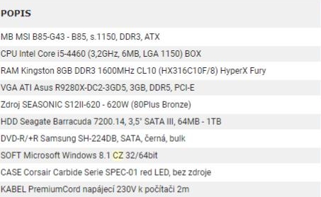

Ahoj.
Chtěl bych po šesti letech buď upgradovat můj stávající PC nebo případně složit úplně nový, pokud už v tom starém nejsou žádné komponenty, které by šlo s novými ještě nějak účinně zkombinovat (otázka samozřejmě je i jak moc opotřebované můžou některé už být + to stáří je už docela značné, takže asi se tam stejně už žádný dostačující komponent nenajde). Cenově bych se chtěl vlézt do těch 25 tisíc, nepočítaje monitor, který už mám. Osobně se prakticky vůbec v skládání nevyznám, takže nějaké vlastní tipy nemám.
Počítač by měl, pokud to v té ceně půjde, rozjet na vysoké detaily všechny nové hry jako např. AC: Valhalla, Cyberpunk 2077, Metro: Exodus, Red Dead Redemption 2, Horizon: Zero Dawn, nové Call of Duty apod. A měl by to zvládnout aspoň na střední detaily i několik dalších let. Vím o tom, že zrovna nedávno byly oznámeny grafické karty nové generace, ale nedíval jsem se přesně, zda tam je i nějaká, která by se vlezla při skládání do těch 25K. Jestli ano, tak samozřejmě budu muset čekat.
Do ceny by nějak měl vejít i nový OS a byl bych rád i za návrh na nějakou novou bednu.
V příloze přikládám komponenty starého PC.
Díky moc za rady a odbornou pomoc :)
