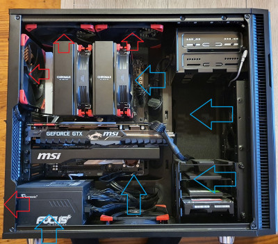

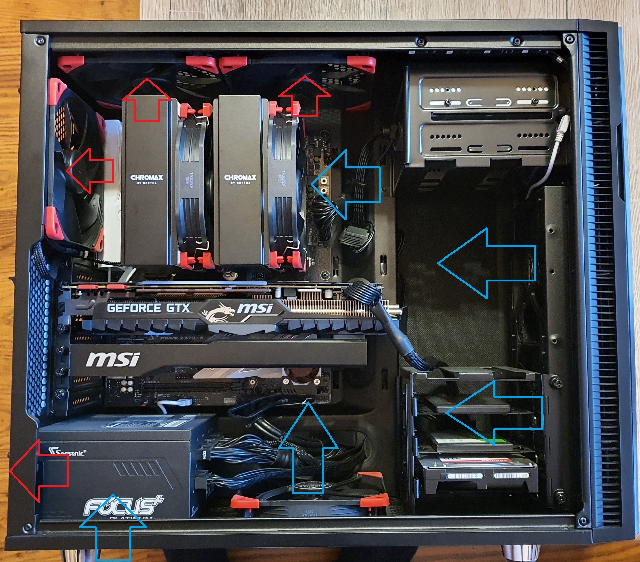

Takže ventilátor nefouká "ven", ale nasavá a vzduch jde přes vnitřek zdroje. Dává se z 99.9% tak, že nasává zespoda a dozadu to pochopitelně vyfukuje. Pro lepší airflow se do skříně dávají minimálně dva ventilátory dopředu které nasávají dovnitř a jeden vzadu a jeden nahoru, které vyfukují ven (já mám po třech). Ta doba, kdy byly skříně konstruovány tak, že se zdroj montoval nahoru a ventilátor zdroje tak nasával teplý vzduch z bedny, už je díky bohu pryč. Dnes jsou zdroje i konstruovány tak, že pokud neběží v určité zátěži, tak chladí pasivně a netočí se větrák.
Tudíž moje rada je, rozhodně ventilátorem dolů pod skříň.

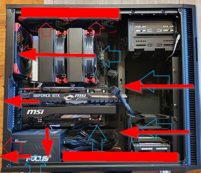

Presne tenhle obrazek - standardni airflow ve standardni skrini - ukazuje jak nelogicky je
navrzena standardni skrin.
Z fyzikalniho hlediska je to cele spatne, ale hezky to vypada, jen tam chybi grafika ktera doslova
viri vzduch uprostred skrine.
Kdyz se otoci zdroj, pry nasava teply vzduch z bedny - ale to ze doslova ze STEJNEHO mista se nasava vzduch
ktery chladi grafiku, to NEVADI - pricemz grafika je mnohem vetsi zdroj tepla nez zdroj a tim samym "teplym
vzduchem z bedny" se chladi krome grafiky i procesor.
Z ciste technickeho hlediska je misto tesne nad zdrojem a pod grafikou nejstudenejsi oblast skrine,
protoze presne tam zenou vzduch predni ventilatory.
Jedna vec je jista a snadno overitelna merenim tepoloty - vzduchem zevnitr skrine se zdroj chladi o dost lepe,
nez kdyz nasava vzduch skvirkou pod skrini a jeste skrz molitan, coz doslova zmensi vstupni otvor tak na 5%.

Bavíme se tu o zdroji, a jak je vidět na mé fotce, tak logicky je zdroj absolutně izolovaný od vnitřku bedny a tudíž vzduch nasává i vyfukuje bez zásahu do vnitřní airflow se kterou si poradí právě přidané ventilátory do bedny. Jak říkám 2+2 ventilátory je minimum.
Nevím jak ten jeho zdroj, ale dnes už jak jsem psal, tak zdroje ani netočí ventilátor, pokud nejsou v dostatečné zátěži a chladí pasivně. Takže na co obracet zdroj dovnitř, to jsem snad nikdy ještě ani neviděl.

Mame tak vsechny pocitace, overeno lety provozu, rozdil teploty vevnitr zdroje 10-20 stupnu.
Je prece lepsi chladit pasivne vzduchem proudicim ve skrini (zdroj je soucasti airflow) nez stojatym vzduchem
uvnitr zdroje.
Kazdy si to muze overit sam - staci zdroj otocit a pouzit IR teplomer nebo teplotni cidlo ktere strci dovnitr zdroje.
Je zajimave ze u zdroje by melo nasavani zevnitr skrine vadit, ale u grafiky ktera je hned nad nim to evadi,
pricemz grafika topi mnohonasobne vice nez cokoliv uvnitr zdroje.
uvnitr zdroje.

Ale vždyť o tom se tu snad ani bavit nemusíme, to je jasná věc. Proč mám asi stejně jako drtivá většina uživatelů ventilátory tak jak na fotce?? Zespoda a zepředu chladný dovnitř a zezadu a nahoře ohřátý ven! Proč už výrobci skříní nedávají možnost zabudování zdroje nahoru do skříně?? Dole je to prostě pochopitelně lepší jak jsem říkal, jelikož nasávání i výfuk zdroje jsou mimo skříň. Ukažte mi někdo někoho, kromě petr22 , kdo si do skříně namontuje zdroj ventilátorem nahoru?? Neviděl jsem snad ani video o stavbě PC (a to i profíků), kde by někdo dával zdroj obráceně i když netvrdím, že když jsem to já neviděl, že to ještě pár jedinců neudělalo a ještě to třeba neprezentovalo na Youtube. To je s odpuštěním jen výplod "něčí" fantazie.
