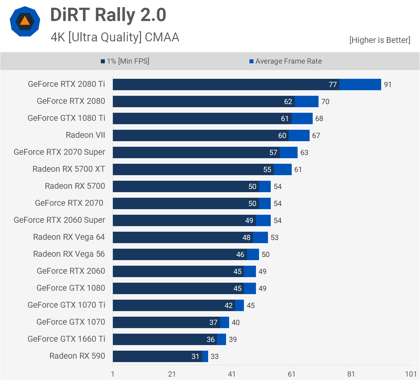

I když podle tohoto benchmarku ten Dirt by jakž takž mohla utáhnout i ta RX 5700:

Dirt 2.0 i Asseto Corsa podle mě ve 4k utáhne celkem bez problému. Sám tyto hry hraju ve VR na 5700xt a není problém se dostat na 80Hz při rozumném (cca středním) nastavení.
Často tu čtu, že na 4k je bezpodmínečně potřeba 2080ti, ale pokud se člověk smíří se sníženým nastavením (většinou to ani není extra vidět) tak něco kolem 5700 postačí.

Ok díky za vysvětlení. Ještě bych se rád zeptal na názor RX 5700 vs RX 5700 XT. Je mezi nima 2000,-, na grafu si vede u zmíněného Dirt 2.0 XT o několik FPS lépe. Je tam rozdíl pouze softwarový? Vyplatí se investovat ty 2000,- ještě? Nebo v cenové relaci do 12000,- vládne už jiná grafika?

měla by jít taktnout na úroveň XT verze, každopádně 5700XT i 2060S maj za nižší ceny u zelenáče...

RX 5700 XT už dost topí, té bych se vyhl, za ten výkon navíc to moc nestojí, navíc u nějakých lepších edic už ten poměr cena/výkon stejně není tak výtečný a u těch levných zas nestíhá chladič a je dost hlučný, ta efektivita už je prostě docela mizerná oproti non-XT, kde je o poznání lepší a ta karta je výrazně tišší a má menší spotřebu, přitom výkonu zas tak moc neztratí. XT má líp vybavený čip, ale toto hraje spíš až druhé housle, jde především o ten power limit, kdy to má právě posunuté TDP a agresivnější takty, non-XT je v tomto takové přiškrcené. Navíc do non-XT verze se dá nahrát VBIOS z XT a chová se to pak úplně stejně a není problém si to na její úroveň dotaktovat, samozřejmě něco málo ještě bude strádat kvůli těm chybějícím výpočetním jednotkám, které už tomu čipu neodemkneš (v non-XT jé úplně ten samý čip co v XT, akorát částečně deaktivovaný, protože to bývají méně povedené kusy, které už nezvládnou specs plné palby, tak se z toho udělá nižší verze a nemusí to celé vyhazovat), ale to už nestojí za řeč, za těch pár jednotek výkonu navíc už nemá smysl tolik připlácet.
