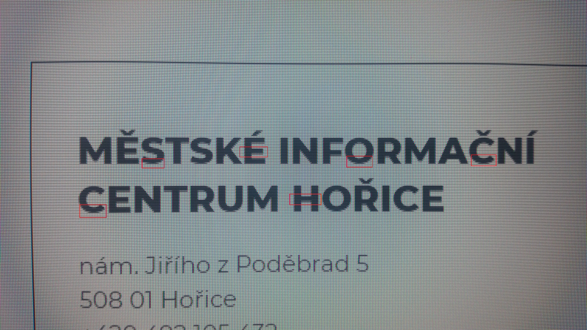

Lákal mě zahnutý monitor (i když na grafickou práci to asi není ideální volba) a pořídil jsem si https://www.alza.cz/27-philips-278e8qjab-d4747459.htm - zahnutý s VA. Monitor jsem však musel vrátit, a to z jediného, ale velice zásadního důvodu - body byly jakoby daleko od sebe a větší písmo se jakoby stínovalo (viz příloha). Myslíte, že je to neduh právě VA panelu, nebo je to neduh zahnutých monitorů, nebo to byla prostě smůla?

Jestli ti jde o použitelné pozorovací úhly tak si nekoupíš VA panel. To co ti vadí na obrázku nejspíš dělají jednotlivé doménové sekce subpixelů u VA panelů.
