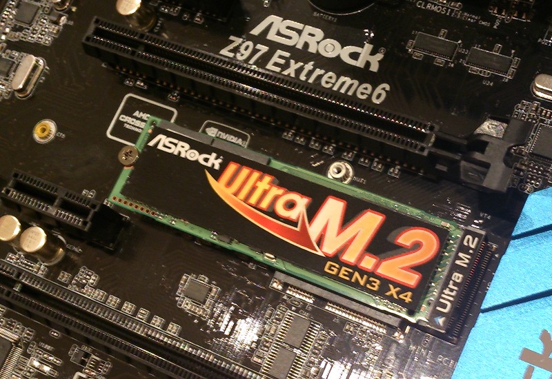

Petr Škorec
Příspěvky: 920
Registrován: 27 bře 2004 12:19
Bydliště: Jílové
Re: SSD Sata vs M.2
Příspěvek od Petr Škorec »
Koukni mezi PCI-E sloty. Pokud to tvoje deska podporuje najdeš tam konektor jako na obrázku.

Fundel
Příspěvky: 54
Registrován: 10 úno 2010 14:26
Re: SSD Sata vs M.2
Příspěvek od Fundel »
Díky moc, tak ten konektor tam přesně nemám .. :D Ale jak jsem koukal, tak se dá jednoduše koupit za 500 do PCI-E
