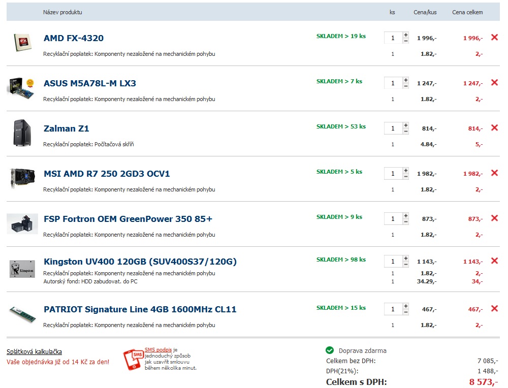

Pokud bys mohl jít alspoň na 8600,-Kč ,tak by šlo postavit tohle :
Re: PC pro různou činnost do 8K
Jo, za těch cca 9K (i s OS) se už dá sestavit i nový, bohužel 8K je málo...

Když koupím tady ten navrhovaný set, tak výše zmíněné hry pojedou v pohodě? Teoreticky pokud mám HDD a case, tak by se to do rozpočtu vešlo nebo je nějaký vyložený důvod, proč kupovat nové?

v dnešní době cpu od AMD? to jako vážně?
chápu, že se snažíte ušetřit, ale to tam radši dejte novější pentium či něco málo přihoď a vezmi i3 - pořád lepší než amd cpu..
nebo vzít nějakou tu sestavu se starší i3/i5 z gigacompu a přidat k němu gpu..

Proč ne? Ale zrovna FX 43xx nebude asi ta nejšťastnější volba... Ale chápu marketing a Marfy ji tam dal pravděpodobně čistě kvůli docházejícím financím, na celkové sestavě jde vidět, že se šetřila každá koruna. Pokud se neplánuje upgrade (na sestavu s dobrým budoucím potenciálem k většímu upgradu stejně není rozpočet a bude rád, když mu tam aspoň teď zůstanou komponenty, které mu neshoří pomalu při prvním zapnutí), viděl bych to spíš na X4 880K (místo FX 43xx), která se klidně dotahuje i na i5 a míň topí. Samozřejmě s ní i jiná kompatibilní deska. Asusu bych se osobně u ZD vyhl (podpora) a volil bych aspoň něco takovédleho https://www.czc.cz/asrock-fm2a88x-pro3- ... 12/produkt.

proč ne? ach jo, řešilo se to tu pořád a pořád dokola, pokud doteď nevíš proč ne amd cpu, když intel dosahuje skoro ve všem lepších výsledků a to i s méně jádry, tak už fakt nevím co ti mám nato říct..ale slohovky tady psát fakt nebudu, v těch se vyžívají jiní..
že amd cpu je v dnešní době úlet už jsem napsal a tímto končím - nemám zájem o OT, ke kterému to s tebou vždy spěje..

Na kterou I5 se dotahuje X4 880K? I nejlacinejsi I3 je vykonnejsi.
Nicmene za 8 tisic Kc je lepsi koupity pouzit pocitac, samozrejmne s Intel procesorem.
