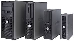

A klasickou grafiku dáš patrně jen do toho největšího, viz obr.
Optiplex 760.jpg (7.15 KiB) Zobrazeno 569 x

schmirgel píše:A klasickou grafiku dáš patrně jen do toho největšího, viz obr.
Příloha Optiplex 760.jpg je dlouhodobě nedostupná.
Mám tu největší

V tom případě by neměl být problém, umístíš tam i klasické karty. Možná jen s délkou některých budeš na křížku, no a dávat si bacha na spotřebu karty :-)
