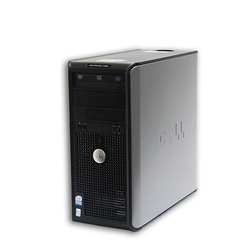

Zdravím, mám počítač Dell Optiplex 760 a chtěl bych si tam dát novou grafiku ( GIGABYTE GT 610 2GB ), ale nevím jestli by to zdroj utáhl..Popřípadě jakou grafiku by jste dopořučili vy? Děkuji za odpověď.

O jakou verzi toho Dellu se jedná? On se totiž použitý zdroj liší dle toho, zda je to MiniTiwer, Desktop... A taky se liší to, zda se tam karta vejde a uchladí se...

A klasickou grafiku dáš patrně jen do toho největšího, viz obr.

pokud Ti to pomůže, mohu se podělit o svou vlastní zkušenost. Vlastnil jsem právě něco obdobného - konkrétně Dell Optiplex 960 SFF. Zdroj to myslím mělo 230W. Samozřejmě jet se mi na slabém integrovaném balastu moc nechtělo a tak jsem sáhl po důkladné rozvaze po kartě od Sapphire v nízkoprofilovém provedení AMD R7 250.
Karta si měla dle výrobce a recenzí říci maximálně o nějakých 55W, což šlo překousnout - navíc byla možnost tento příkon ještě více zkrouhnout v ovladačích. Problém však nastal s chlazením, jelikož byla karta přímo nalepená na dok pro HDD. I když nebyla využívána, neměla problém dosáhnou na mez 60°C, což je mimochodem +/- teplota udaná výrobcem při zatížení. No a v zátěži to pak byla jiná liga ... Snad nemusím povídat. Takže zde nastoupil řěšení v podobě otevřené case a externího ventilátoru - všechno kouzlo malé skříně tak bylo ty tam ...
Koukám se, že ta GT 610 by měla brát nějakých 30W, ohledně zdroje bych si starosti nedělal, spíš jde o to místo. Tvůj nejhorší případ, jak tak na to koukám, by byl zdroj o výkonu 235W ... Ještě dodám, že má deska byla osazena Q9550, TDP 95W, takže i on si určitě o něco řekl. Všechno ale fungovalo jak mělo.
Snad to bude přínosem a pomůže v rozhodování.

schmirgel píše:A klasickou grafiku dáš patrně jen do toho největšího, viz obr.
Mám tu největší

Martab píše:Vítej na PC-Help
Vejít by se měla

V tom případě by neměl být problém, umístíš tam i klasické karty. Možná jen s délkou některých budeš na křížku, no a dávat si bacha na spotřebu karty
