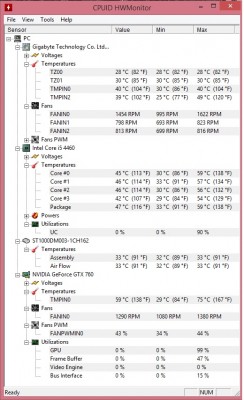

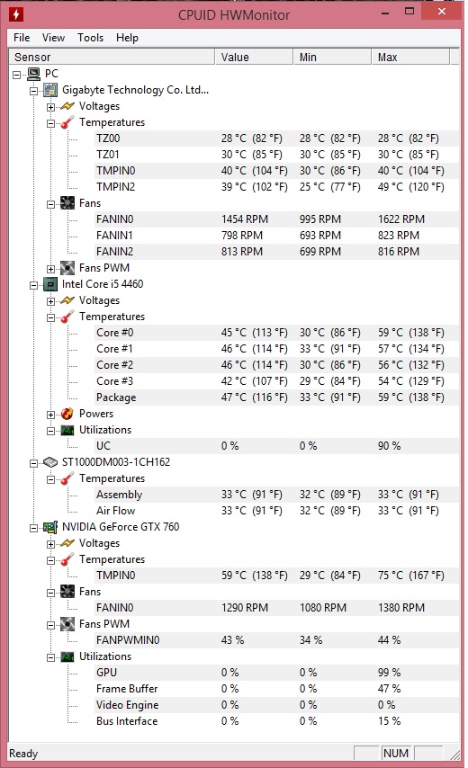

Já tomu nerozumím, zajímalo mě, jestli teploty jsou ok a která část desky je případně ohrožena
Re: nekupovat Gigabyte B85-HD3
Novou revizi jsem v ruce neměl, takže vycházím čistě z fotek co jsou dostupné. Ale nezdá se mi, že by to bylo až tak hrozné. Přesunuli VRAM nad CPU, ale chladič funkčně nevypadá až o tolik horší (vzhledově ano). Ale chtělo by to proměřit jak říká FlanK3r.
Jinak Vstrome, ty tvé teploty jsou naprosto OK, CPU má maximum nějakých 105°C, ale měl bys ho držet do nějakých 70°C bez OC (tvých 60°C je OK) a 75°C na grafice je také OK. A ty čidla v Tempetarures, první dvě budou nejspíš nezapojená (teplota se nijak nemění) a ty další dvě jdou také OK (dalo by se nejspíš přesně dohledat (možná to bude v BIOSu), co to je, ale dle teplot to bude tak chipset nebo něco podobného, VRAM a podobně to nebude, tam by byli větší rozdíly v klidu a v zátěži), akorát TmPin0 se mění docela pravidelně...
Ok, díky za vysvětlení:)
