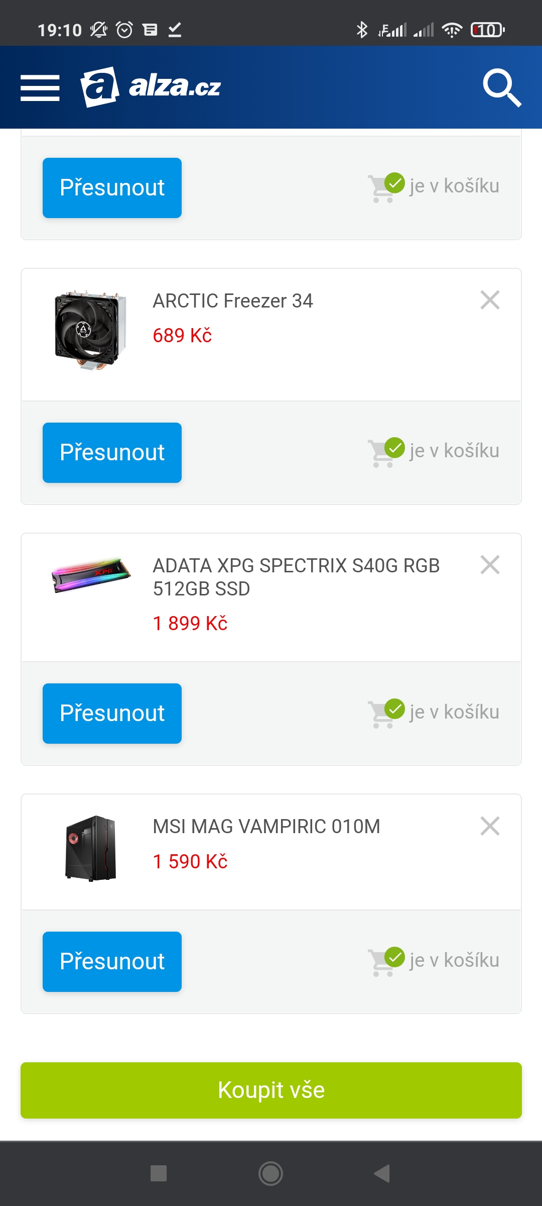

Aha, Alza seznamy, tak to zas bude problém s tím veřejným sdílením... Aspoň mi se teda zas objeví jen prázdný košík po kliknutí na odkaz.

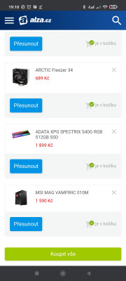

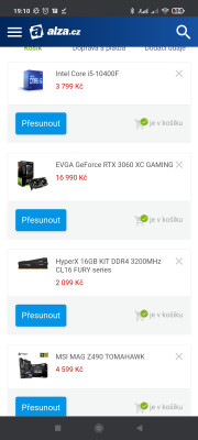

Příspěvek od Brahma »
Michael850 píše:Aha, Alza seznamy.
Sakra, proč to?
Prtscn v příloze...

Příspěvek od Michael850 »
No takhle to bude asi jistější. 17K za RTX 3060 je fakt hrozná pálka, zrovna tam je skladem i RX 6600 XT, tak to bych vzal rači tu, když už: https://www.alza.cz/gigabyte-radeon-rx- ... 678517.htm. I když 16K za tady toto asi už taky není nic extra, ale furt lepší než 17K za RTX 3060...
Dodatečně přidáno po 13 minutách 9 vteřinách:
Jinak ten zdroj za 2K... za tu cenu by ale normálně nestál, ve stejné třídě máš třeba Seasonic Focus Plus, který už je zpracováním trochu jinde, ta EVGA je tak na úrovni Seasonic Core. Za to GD bych nedal tak víc jak 1,5K. Kdyby tam byla aspoň třeba G2, tak asi dobrý, ale takto... To není žádný model vyšší třídy, spíš jen cenou. Navíc má být i nějaká nová revize, která je ještě horší než ta původní a je ještě víc šizená.

Příspěvek od TheNaptime »
Zkusil bych někde pohledat, jestli není skladem i5-11400f okolo cenovky 4tis. (přeci to jen není náhoda, že je vyprodaný jak na czc, alze i ts bohemia, poměr cena/výkon je super). Osobně bych vážně raději vzal RTX 3060 Ti z DE, ta cenovka za 17tis. za RTX 3060 je otřes.
Pokud se pak bude počítat peněžitý rozdíl mezi i5-10400f, GK RTX 3060 + zdrojem, tak bych spíše "oželel" drahou desku (z490 tomahawk), která je zbytečná pokud člověk nebude nijak extra taktovat, koupil levnější - byť na tom czc, jelikož je zde k produktům 500Kč sleva a oželel RGB case a místo toho pořídil zdroj, kdy to vyjde cca na stejno.

Předem díky, je to se mnou složitý... Takto bych měl být lehce přes limit,ale asi ok.
No tu i5 vem určitě levnější tu 10400F, pokud ji ještě seženeš na té Alze, už jich asi moc bohužel není. Jinak bych místo předřazeného o nic výkonnějšího 10500, to už bych vzal asi zas rači ten Ryzen 3600, který na ten výkon ve hrách je skoro srovnatelný, ale je levnější a je aspoň výkonnější v tom multithreadu, takže s něčím běžícím na pozadí se hned tak rychle nezadýchá. Jen v těch hrách by asi trochu víc topil než bys možná čekal, vzhledem k výkonu ve srovnání s 10400F, tam ta efektivita té architektury prostě není úplně nejlepší.
