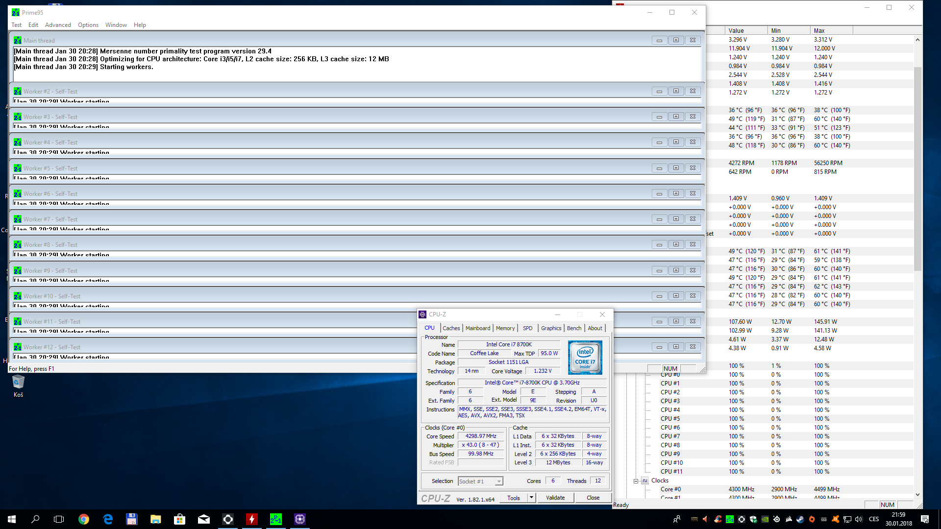

Nechal jsem cca 1,5 hod. běžet Prime95 na Blend (RAM na těch 4200) a vypadá bez problému. Jinak teda nvm, proč to teď dává na vcore 1,232V, když předtím, než jsem měnil to nastavení RAM to dávalo 1,184V, ale tak na tom tolik nezáleží, stejně to budu měnit.

Aha, už chápu, já jen nevěděl, co znamená ten výraz. Ok, máš-li zkušenosti s nastavováním RAM, tak budu rád, když mi potom poradíš, ale teď to nechám, tak jak jsem to dal a zkusím už ten CPU. No s napětím bych to udělal spíš obráceně, ne? Začít od nižšího a když bude padat, tak zvyšovat. jo rád bych zkusil i nad 5GHz, prostě to dostat na maximum, co můj kousek dá.

Když zrychlíš RAM, procesor díky dodatečné propustnosti může udělat více výpočtů. Procesor dělá více práce = nemusí být stabilní. Pravděpodobně proto se zvýšilo napětí na 1,232V.
