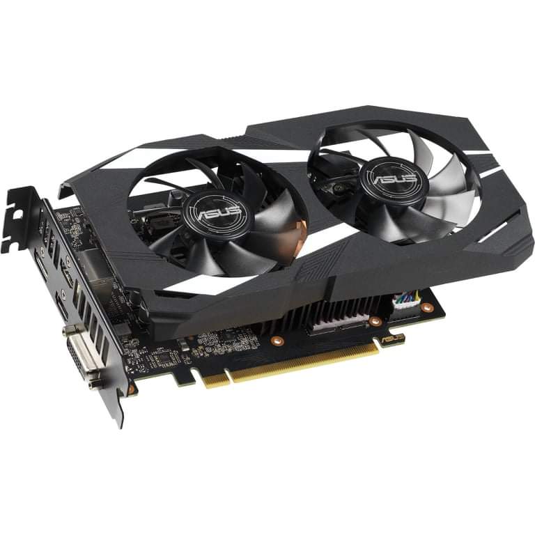

Tuf je treba rozlišovat, u 30. řady Geforce jsou většinou hodně povedené a Asus je dost vylepšil, u 20. to byla ale docela hrůza, pokud se dobře pamatuji, třeba u RX 5700 XT bylo naprosto tragické chlazení mám pocit VRAM a ty GDDR6 se na Hardware Unboxed smažily na 100+°C a Geforce na tom nebyly o nic líp, aspoň teda myslím, že si to nepletu a byly to ty Tuf edice.
Jak píše petr22 - zdaleka to není jen o počtu ventilátoru, záleží i na tom pasivu apod, existuje myslím i nějaké RTX 2060 nebo tak něco Dual verze, která má pod plastovým "chladičem" s 2 ventilátory takový maličký čtvereček, říkají tomu pasiv, vypadá to docela vtipně, že to by se začervenal snad i BOX Intelu a je až k neuvěření, co si ti výrobci na to dovolí osadit někdy za tragédii, toto by bylo vhodné chlazení možná tak pro něco jako GT 1030.
Tady mám obrázek jak tak to vypadá, když se pod tím krytem něco takového krčí, vypadá to docela vtipně už od pohledu a ten 2. ventilátor pouze víří vzduch a je tam tak úplně k ničemu, na tady tu záležitost by bohatě stačil jen jeden.
Na RTX 2060, nebo už nevím, k jakému to modelu toto náleželo, by to pořádně nestačilo ani kdyby na to osadili ty ventilátory 3, protože potřebuješ predevším pořádný pasiv s heatpipe.Top je samozřejmě pořád Strix (u Asusu) a hned za ní je většinou Tuf. U MSI už není co bývala zas MSI Gaming řada - MSI si teď udělalo novou lepší Suprim, která jakoby nahrazuje Gaming jako top model a Gaming odsuzuje pod sebe. Jestli vemeš Suprim nebo Strix/Tuf nebo Gaming je většinou jedno a jsou tak nastejno... většinou, ono záleží jaké taky zrovna výrobce zvolil osazení VRM, jak velký ten konkrétní chladič pro to GPU udělal atp a nemusí to platit vždy úplně přesně.
