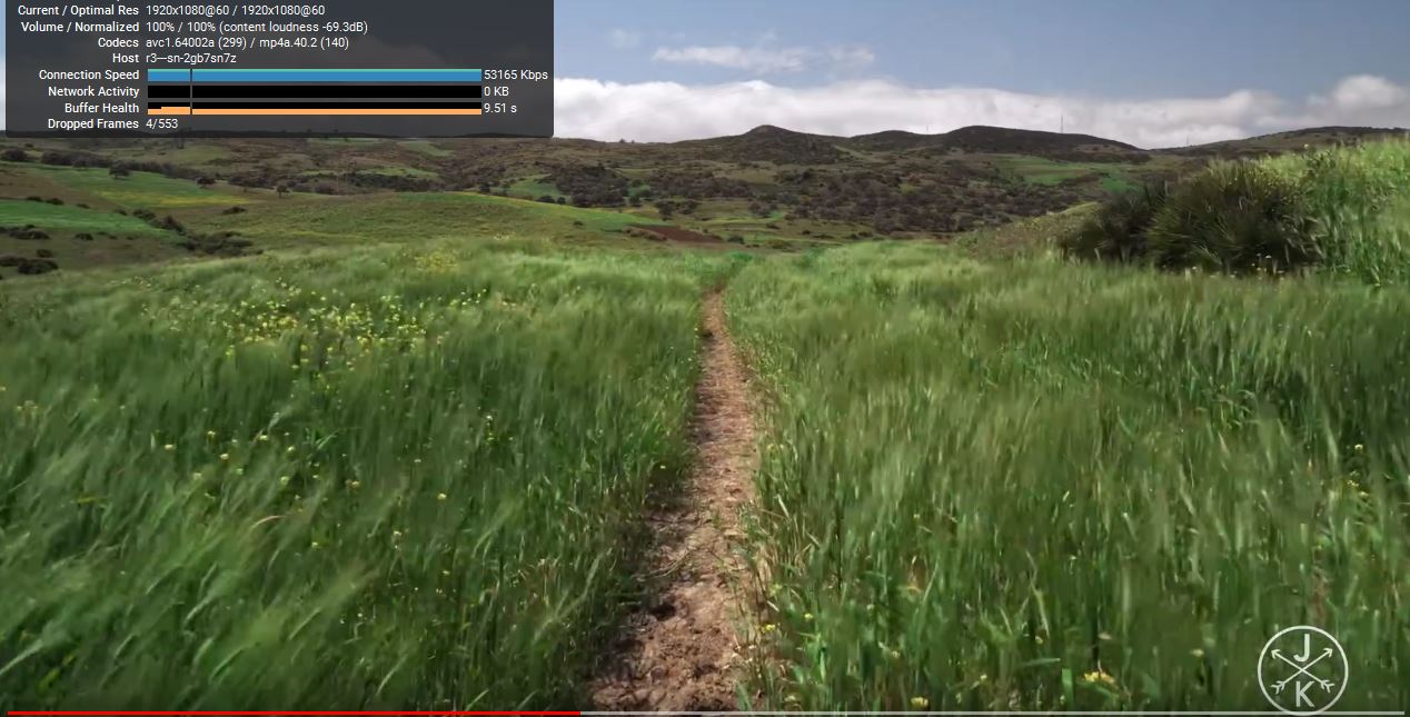

netvrdim že to dá E8400 samo o sobě, vypomáhá grafika (viz screen 1080p/60), takže akcelerace funguje...

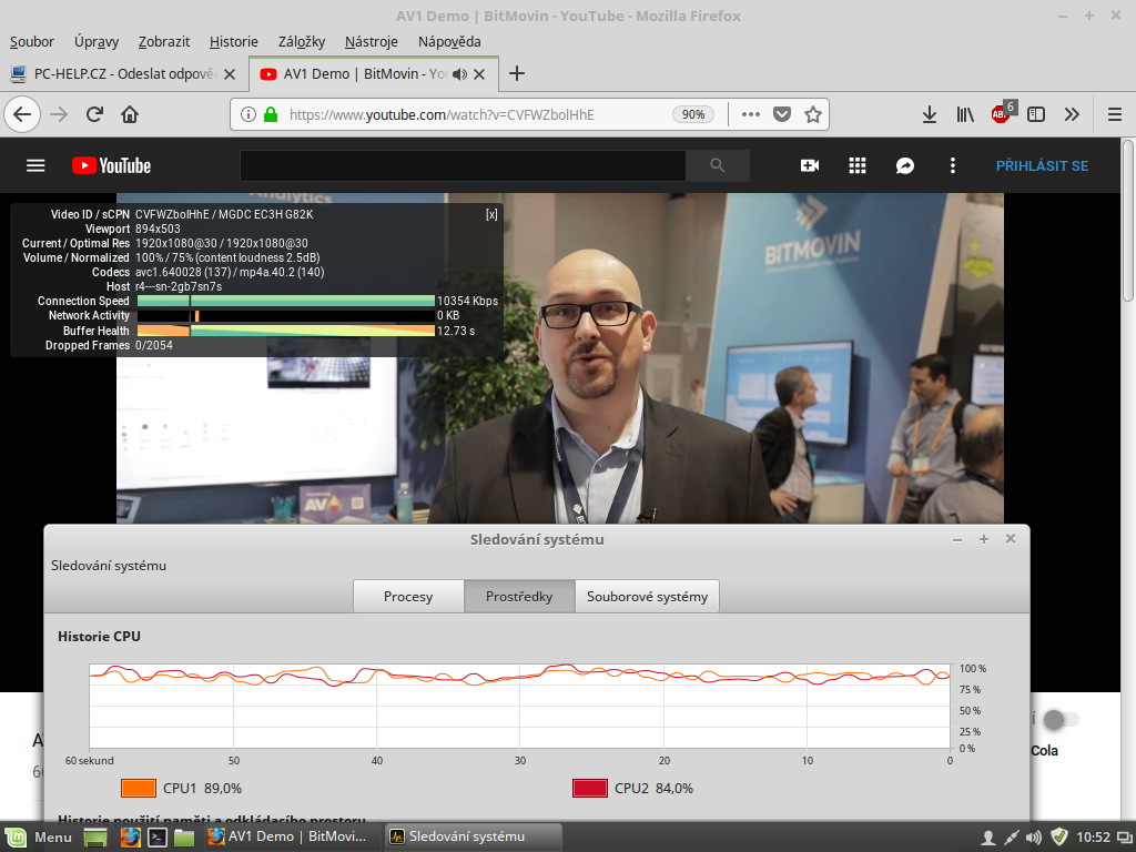

"Zaznamenal jsi rychlejší odezvu např. i při samotné práci ve Firefoxu a v systému? Tzn. nejen při spuštění aplikace."
Samozřejmě že jakákoliv akce, která si bere/zapisuje data z disku a na disk je na SSD mnohem rychlejší a jakákoliv práce tudíž odsejpá daleko rychleji a netečou nervy, než se něco diskem zpracuje a bonus je maximální ticho a nízká spotřeba proudu.
Jsem včera aktualizoval mint, tak nevím co bylo za verzi firefoxu a dnes je Firefox Quantum 62.0.3.
Další test. https://www.youtube.com/watch?v=CVFWZbolHhE
Tohle video se mi teda přehrává akcelerací grafikou ve formátu H.264?
Re: Starý PC - dokoupení SSD/RAM?
avc1 je H264
Musis mit Firefox 63+ nebo Chrome 70+ a https://www.youtube.com/testtube nesmi psat ze AV1 je nepodporovano.
