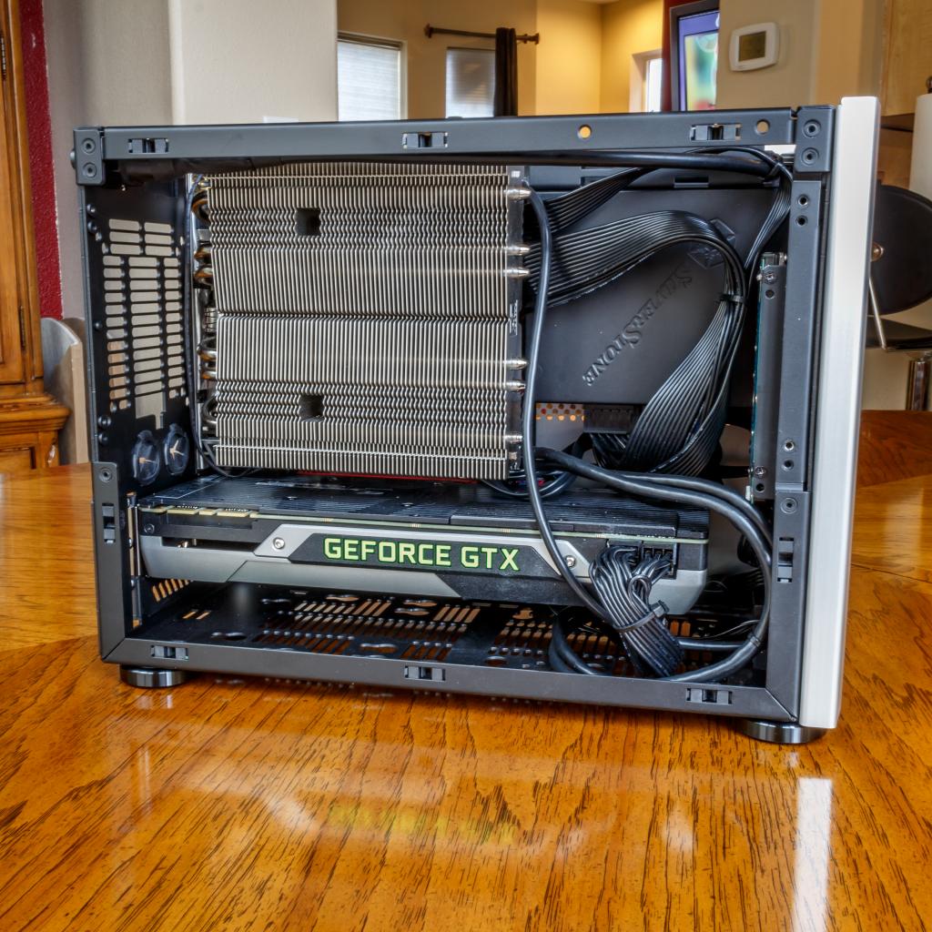

Obávám se, že Asus Strix Fury tam nenarve. Referenční GTX 980 (délka = 266,7 mm) se tam vešla následujícím způsobem:Rezerva tam je asi 30 mm. R9 Fury měří 300 mm, takže to bude dost na těsto...

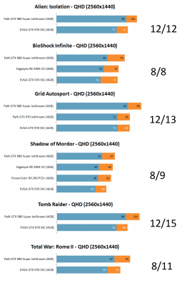

vycházim odsud a beru QHD http://hexus.net/tech/reviews/graphics/ ... erclocked/
v těch grafech je mírně přetaktovaná gtx 970 i gtx 980 už z výroby

Několikanásobek to rozhodně nebude, ten nárust bude maximálně cca. asi těch 20%, ale o tom dost pochybuji. A nějaké fičůry (nevím co přesně myslíš těmi technologiemi) ti fakt nijak nezvednou výrazně výkon...
No zrovna v tomto testu vidím mezi GTX 970 a 980 větší rozdíl než jen 10 FPS...

o pascalech se píše na blogu nvidie http://blogs.nvidia.com/blog/2015/03/17/pascal/
já tam teda vidim všude rozdíl kolem 10 fps
porovnávám mírně nataktěnou 970 od evga a mírně nataktěnou 980 od palitu, vlevo minimální, vpravo průměrný fps

No těch 88 Mhz na jádře navíc u Palitu oproti referenci je vše, jen ne přetaktování. Ta Evga je jedna z nejvíce přetaktovaných edic. Jsou tam mnohem méně výkonné verze pod ní. Díval bych se na výkon referencí, protože ty nereferenční verze jsou každé jinak přetaktované a špatně se to porovnává. Až potom co bych srovnal výkon samotného jádra při "defaultních" taktech, tak až pak bych se rozhodoval, jakou nereferenci s jakým chladičem koupit.
