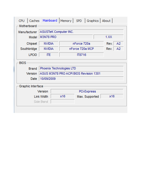

Chalani potreboval by som este jednu radu ako zistim reviziu zakl. Dosky pozeral som aj na nej nikde to neni napisane
Martab
Moderátor / člen HW týmu
Příspěvky: 28664
Re: Upgrade CPU / rada
Příspěvek od Martab »
Mělo by to být napsané na desce a nebo by to měl umět vyčíst CPU-Z.

Na doske som to bohužial nenašiel. Ale v CPU-Z mi našlo iba toto tak neviem...
Martab
Příspěvky: 28664
Revize by to měla být 1.xx, ale na stránkách ASUSu jsem nenašel, že by mělo existovat více revizí...

prave preto že neviem čo je za tym 1.xx lebo by som potreboval 1.01G tu reviziu kvoli procesoru

Tak jsem hledal, revize je napsaná pod PCIe slotem za nápisem M3N78 PRO.
tuner2000
Příspěvky: 79
Registrován: 12 črc 2014 14:53
Bydliště: Považská Bystrica
Příspěvek od tuner2000 »
Martab dakujem ti moc :) reviziu sa mi konecne podarilo najst a je to ta ktoru som potreboval lebo vacsina novších procesorov podporuje tuto reviziu to 1.01G. Akurat som si teraz pisal s jednym typkom co predava amd athlona II x4 630 s taktom 2.8ghz a neviem ci do toho ist v sade dava cpu+chladic s heat pipe trubicami cize nie origo chladic a aj pastu artic cooling nejaku zevraj dost dobru a ze by sa v poho dal taktovat aj na 3.5ghz uvazujem ho seriozne uz zobrat cenu za to ponuka 50€aj s postou co je nejakých 1500kc mozno viac. Otazka ci je to fajn vyber ci nie, lebo na začiatku prispevku som pisal o inom procesore lenze ten pan sa rozhodol uz ked som mu dal svoje udaje ze mi ho neposle dovod:ponechava si ho takze tak ;)
