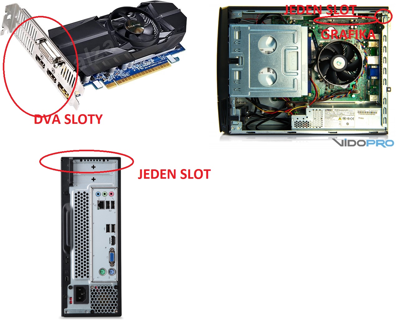

Ne.. Nevidíš ten obrázek? Kde vidíš dvě záslepky pro PCIe 16x?

tak ja neviem nevyznám sa,nikto my tu zatial nepovedal aku graficku kartu taku aby mi ju PC utiahol aby sa tam zmestila a aby išli hry ako CS:GO,Far Cry 3,WarThunder atd....

Ok, udělal jsem obrázek, aby bylo jasno.
Možná tato, ale není moc silná, ale zmíněné hry by ti alespoň na low běžet měly..
http://www.czc.cz/sapphire-r7-250-1gb-g ... 80/produkt

vzal bych http://www.alza.sk/gainward-gtx750-1gb- ... 889441.htm je o dost výkonnější než r7 250, má jeden slot i chladič přes jeden slot

TA NENÍ LOW PROFILE, JE MI LÍTO. Ale klidně si to rozřízní flexou, pak se ti tam snad vleze...

Nejlepší je vzít to pc pod rameno na prodejnu a zkusit co ti tam vleze, na alze každopádně píšou že je to low profile.

To je sice pěkné, ale low profile to rozhodně není... Klidně ať to zkusí, ale ta r7 250 je jediná kterou jsem našel která odpovídá tomu co potřebuje (low profile, jeden slot, malý chladič).

ale ta http://www.alza.sk/gainward-gtx750-1gb- ... 889441.htm má 3 konektory na HDMI,VGA,DVI a ja na tejto starej mám hore len dva HDMI,DVI a ešte dole na bedni 1 VGA takže ked tam dám tuto tak sa mi tam asi nezmestí..

To snad musíš vidět,že,když je dvouslotová jak je široký plech na upevnění a jaký je rozdíl oproti kartě,kterou tam máš.

http://www.alza.sk/gainward-gtx750-1gb- ... 889441.htm - taky bych bral tuto.
DJAdam - na počtu konektorů nezáleží, můžeš tam mít klidně jenom VGA a tahle se ti tam vejde. Jde o šířku (jestli berem jenom ten plech tam délku) té karty.

TA SE MU TAM NEVLEZE, VÍŠ JAK VYPADÁ LOW PROFILE??? Tímto příspěvkem končím, klidně ať si to koupí, ale ať si pak nestěžuje že se mu tam nevleze.

Ten mini-PC má šírku 10cm tak musí byť karta ktorá má 10 alebo menej cm šírku.
