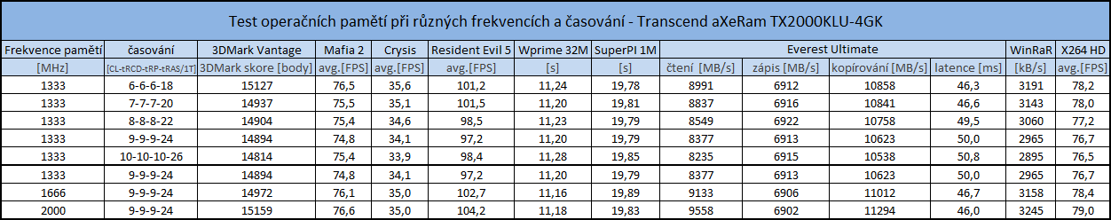

Pro chytrolíny, kteří si stojí za tím, že rychlejší paměť nelze pocítit jinde než v benchmarku, přikládám jeden test pamětí při různých kombinacích.
Za zmínku stojí třeba Resident Evil, výjimka, ano, ale rozdíl tam je. Dále třeba takový WinRar, ale ten tu již padl..

Spyke píše:Pro chytrolíny, kteří si stojí za tím, že rychlejší paměť nelze pocítit jinde než v benchmarku, přikládám jeden test pamětí při různých kombinacích.
Za zmínku stojí třeba Resident Evil, výjimka, ano, ale rozdíl tam je. Dále třeba takový WinRar, ale ten tu již padl..![]()
Jo, o tom se nepřu. Já jen tvrdím, že za těch 5 snímků to nestojí, myšleno cena/výkon. Chápeme se? Vliv pamětí na výkon je minimální.. Tečka..
To jako chceš tvrdit, že poznáš rozdíl mezi 97fps a 104fps? Hmm...
Je blbost kupovat paměti s vyšší frekvencí než 1600MHz, protože vyšší frekvence už mu prostě v praxi výkon nepřidá! A konec.
A kvůli tomu, že si neumíš přiznat chybu, tu nemusíš mást ostatní, že mu drahý paměti s frekvencí 1866MHz, nebo dokonce vyšší, nějak pomůžou.
Re: Výběr výkonného počítače na hry
V hodnotách kolem 100 FPS těžko, ale to v testu dělá především GK a CPU. Osaď to slabšími komponenty, dostaň se na čísla nižší a rozdíl můžeš pocítit. Chybu bych přiznal, pro mě za mě, ovšem nějak ji nevidím. Přijde mi to spíše naopak, to ty si tvrdil, že jinde než v benchmarku rozdíl nebude. Kdyby si uměl číst, viděl by si, že tomu tak není. Další kandidát, WinRar, to jen potvrzuje. Nebýt mezi vyššími a nižšími frekvencemi u pamětí rozdíl, neprodávají se. A popravdě, mezi 1600 a 1866MHz je opravdu obrovský cenový rozdíl, když už je nazýváš drahými..

"Osaď to slabšími komponenty, dostaň se na čísla nižší a rozdíl můžeš pocítit."
A nebo bude rozdíl ještě menší/nulový.

"Kdyby si uměl číst, viděl by si, že tomu tak není. Další kandidát, WinRar, to jen potvrzuje."
Ok, ale tady se řeší herní PC a to, že v jedný HW nenáročný hře mu to přidá nepoznatelných 5fps nic neznamená a kvůli winraru kupovat 4GB RAM za stejnou cenu co koupí 8GB, je trochu divný.
