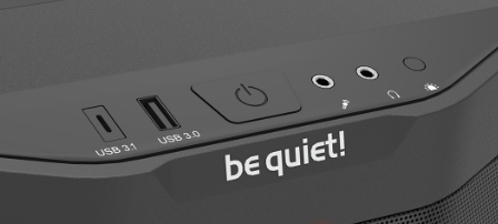

Nazdar, zakoupil jsem toto
https://www.alza.cz/be-quiet-pure-base- ... iAEALw_wcB
a při zapojování front panelu je tam pouze zapojení power svitch a +- led. Chybí tam obvyklý HDD a reset kablík. Je fakt , že case nemá reset tlačítko. Je to v pohodě? Jsem trochu zmaten, pět let jsem PC neskládal.

Jedine co je potreba a musi se zapojit je PWR SW abys mohl zapnout PC.
Obe LED jsou naprosto k nicemu (pouze indikace stavu), RESET tlacitko nemas (je nutne drzet PWR).

Díky za potvrzení, manuál je totiž asi k 5xx řadě všeobecně. Reset asi jenom velmi krátkým stiskem, uvidím.
Příspěvky: 55065
Re: be quiet! Pure Base 500DX Black (chybí kablíky front panel?)
Pokud nemas rad blikatka, tak tu LED nezapojuj vubec, to je tam z historickych dob kdy jedna
indikovala zapnuty pocitac a druha cinnost disku.

To malé tlačidlo, by malo byť Reset.
Příspěvky: 55065
Kde je potom od nej kabel, kdyz je tam jen PWR SW a PWR LED.
U tlacitka reset take obvykle nebyva symbol zarovicky.

To malé tlačítko je na přepínání RGB módů skříně (čelo).
