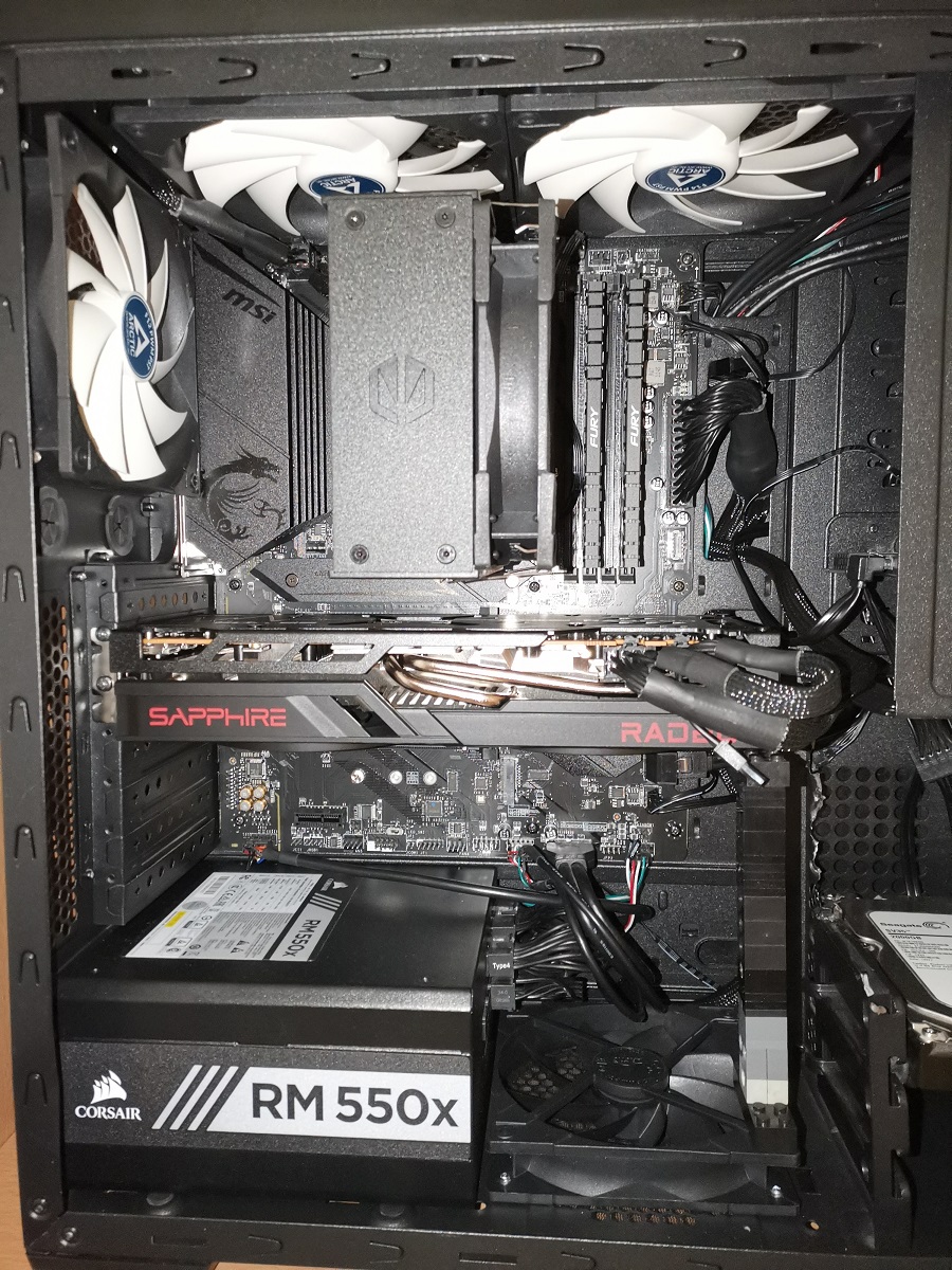

Při stavbě mi byl ten 120 mm ventilátor nakonec k ničemu, protože jsem nepoužil ten starý chladič. Použil jsem ho teda jako ventilátor do bedny a umístil jsem ho naspod. Teď mě ale napadá, jestli to byl dobrý nápad. Nemůže se dít to, že ten spodní ventilátor se ,,bije" s tím předním ventilátorem, a tak se nedostává potřebný vzduch ke grafické kartě? Nebyl by nakonec lepší airflow bez toho spodního ventilátoru? Všechny ventilátory, které nasávají vzduch do bedny, tak jedou na stejné otáčky, protože jsou propojené do sebe, takže pokud se mezi sebou ten přední spodní a dolní ventilátor ,,bije", tak teda efektivně. Proto mě napadá, že se asi nedostane potřebný přísun vzduchu ke grafické kartě. Jak to vnímáte vy?
A docela mě otravuje to světýlko nahoře bedny, které indikuje práci HDD. Co kdybych kabel, který k němu vede, ze základní desky prostě vypojil, aby to pořád nesvítilo/neblikalo?
Grafická karta se ne že vyloženě prohýbá, ale nějakou vůli má a není 100 procentně v rovině. Myslíte, že by bylo vhodné ji podložit?

Tak podpěra vyřešena, akorát nebyl dostatek černých kostiček. Ale bedna má jen menší okénko, kterým tam jde vidět a kostky ani vidět nejdou, tak to není problém.

Já bych dal ten spodní a horní vpředu pryč. Mám pocit, že ten horní vpředu bude akorát ubírat část proudění chladného vzduchu, které tam požene přední ventilátor. Ten spodní bude zase nasávat bo*del. Je tam sice jakýstakýs filtr, ale nelíbí se mi to. Můžeš zkusit různé kombinace a poměřit teploty. Více ventilátorů neznamená vždycky nějaký markantní přínos, naopak to zhorší komfort (hluk) a tohle zase není nějak extra nadupaná sestava, která by vyžadovala bambilion ventilátorů a cpát je tam jen proto, že se koupily...

S tím horním ještě před chladičem je to pravda. Ten spodní naopak pomůže chladit grafiku a tak všechny mohou mít i nižší otáčky. Navíc ta konstrukce pro disky zhoršuje proudění.
Co se mi zdá nedobré je výška nožiček skříně, jsou nějaké krátké.

Takže navrhujete ten přední horní dát pryč a ten spodní případně taky. Tak já zkusím ten přední horní vypojit a podívám se na teploty. Potom zkusím vypojit i ten spodní a zase se podívám na teploty. Výsledky vám tady pak hodím.
Jen nerozumím tomu, proč když tvrdíte, že ten přední horní ventilátor narušuje efektivní airflow, tak proč ho tolik firem do beden dává. Některé firmy dokonce dávají dopředu rovnou i tři ventilátory. Např.: https://www.czc.cz/fractal-design-torre ... 89/produkt , https://www.czc.cz/endorfy-arx-700-argb/374471/produkt , https://www.czc.cz/nzxt-h5-elite-cerna/361136/produkt , https://www.czc.cz/be-quiet-silent-base ... 68/produkt, atd.
Co se ti nezdá na nožičkách? Proč by měly být vyšší? Nemám PC na koberci, ale na takové té ,,poličce" stolu, která je určená pro PC.

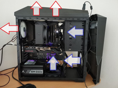

Asi není jasné, kdo co myslí horní přední, přední horní.
Myšleno je odebrat ten horní "červený" odtahujici vzduch před chladičem. Naopak "modrý" ponechat, ať jde dovnitř co nejvíce vzduchu.
Pokud se ladí na vyšší provozní teploty pro nízký hluk (nízké otáčky), ponechavaji se všechny (ale to ve skříních se schovanými kabely a disky bokem hlavního prostoru).
Hluk: 2+2 ventilátory musí točit víc než 3+3 ventilátory, vyšší průtok vzduchu vytváří hluk.
Nožičky, pokud saje zdroj zespodu, by měly být přes 2cm, možná to dělá úhel na fotce, že se mi zdají krátké.

FD Torrent je speciální případ, je to vlastně větrný tunel, kde zadní stěna je hodně perforovaná a klade jen malý odpor.
FD mívají dokonce 5+4 in+out = dva foukají odspodu na grafiku.

Aha, jasně, teď už vás chápu, který ventilátor myslíte horním předním. Už to v tom taky vidím, že by opravdu ten horní přední nad chladičem mu mohl ubírat vzduch. Zkusím ho teda vypojit a jsem zvědav, co na to řeknou teploty procesoru. Potom zkusím vypojit i ten spodní a taky se podívám na teploty. Výsledky vám tady hodím.
Aha, tak na ty cm se schválně doma podívám. Zdroj saje v mém případě vzduch zespodu. Bedna je Zalman Z11 Plus, odkaz na 1. stránce topicu. Celkově má původně ta bedna špatný airflow. Dost jsem ho pozměnil, ale to jsme tady řešili kdysi, když PC dosahoval vysokých teplot. Aktuální ventilátory jsou umístěny dle rad jiných rádců. Původně ten přední horní (modrý) ventilátor v bedně ani nebyl a není na to bedna přizpůsobená. Já ho tam umístili pomocí stahovacích pásků. Poté měly i bočnice své ventilátory, které ale podle rádců akorát airflow kazily, tak ty už tam taky nejsou. Jako třešnička na dortu, před původně jediným nasávajícím ventilátorem (vpředu dole), byla ta klec na HDD od spodu až nohoru. Proto jde i na fotce s kostičkami vidět, jak tam je odporně nastříhaný plech. Odstranil jsem přebytečnou klec štípačkami - nic lepšího jsem neměl. Oči to bolí. Ale zase je to aspoň trošku ghetto.

Aha, Zalman Z11 Plus už jsem zapoměl. Dofám, že jsi zaslepil ty boční otvory, pokud jimi může utíkat vzduch (který si ještě neodpracoval své).

Které boční otvory myslíš? Ty na těch bočnicích? Asi hloupá otázka, ale co že by si měly odpracovat?
