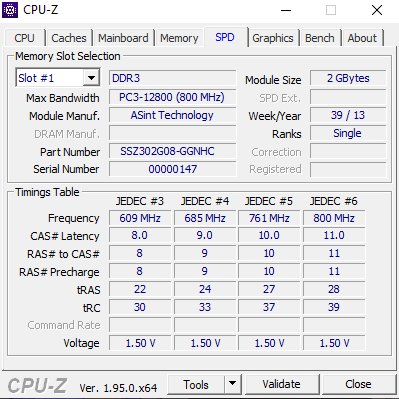

potřeboval bych poradit. Mám notebook který má celkové RAMky 6 GB jedna bude 4GB a jedna je s RAm DDR3 CL10 2GB 800mhz, Tu dvou GB bych chtěl vyměnit za 4GB. Nevím proč, ale program CPU-Z ukazuje info jen o té dvou gigové, ale celkově ukazuje 6GB. Dotaz zní můžu si dokoupit RAM DDR3 CL9 nebo CL10. A je také důležité napětí? Teď je s napětím 1,5, můžu koupit s nižším? V notebooku jsou 4 sloty a v tuto chvíli by měly být osázeny 2.
Takze po kliknuti treba na Slot #3 nepise zadne info? Divne. I u pameti primo pajenych na desku to info vetsinou pise.
Zase tolik notebooku 4 sloty nema, pochlub se, co je to zac. I to je pro spravne rozhodnuti dulezita informace.

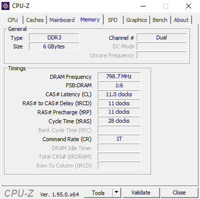

Teď tam je CL10
A pod to das obrazek, kde je psano 11...
