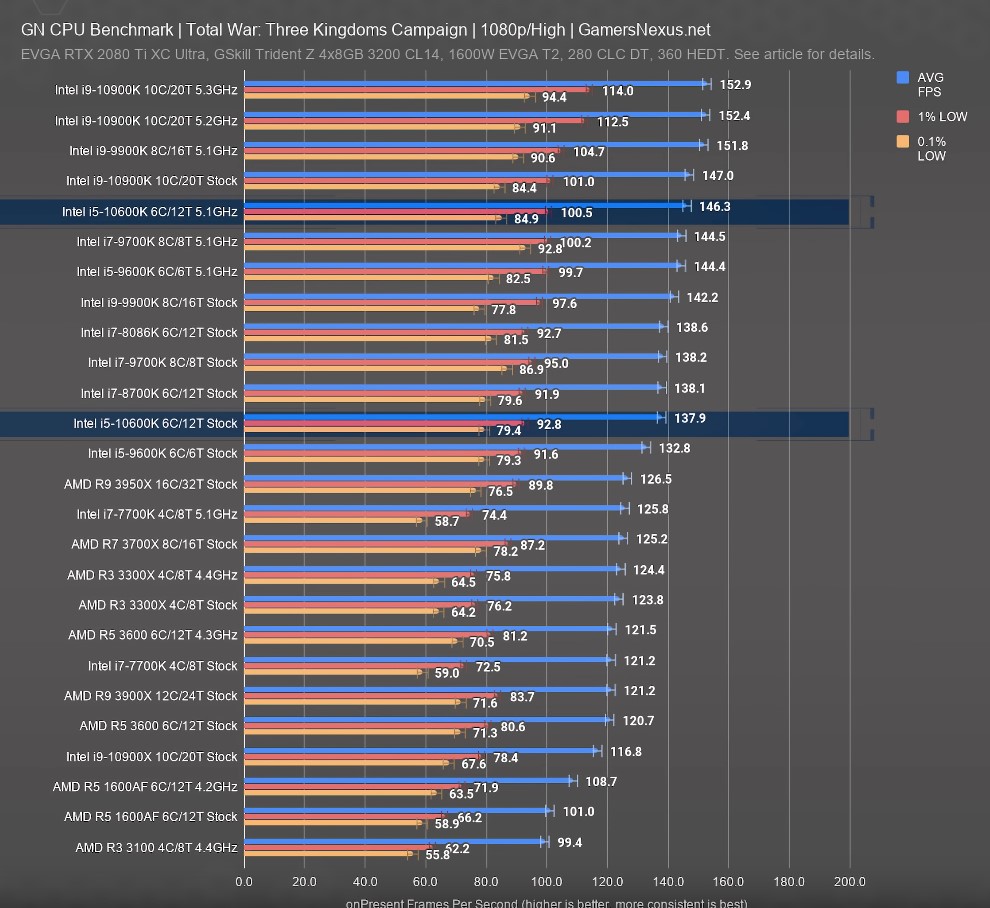

a kde vidíš i5 9600K na hubě ? hry v dnešní době většinou využijou 2-6 jader, tak jak může bejt 6 jádro už dneska na hubě ?
dit nedávno si tu doporučoval ryzen 3 3300X (4/8 jádro) se slovy, že hry víc jader stejnak nevyužijou
a k tomu i5 10600K a HT, mrkni na tenhle graf z Total War: Three Kingdoms
Abbc3 Spoiler Show
