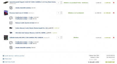

Chtěl bych si upgradovat svojí PC sestavu na něco lepšího.
Momentálně mám to co v profilu, jediná změna je ta, že místo r9 270X mám GTX 1070 od MSI
Rozpočet je 30k. Čím méňě, tím samozřejmě lépe
Co jsem tak koukal, tak zatím takto: https://www.czc.cz/246375,217063,236366 ... 48078/kody
Přičemž bych si nechal tedy GK, chladič na CPU, disky a nějaké Noctua větráky.
Chtěl jsem upgrade GK, tak jsem šáhl po 1070 ale CPU nestačí v některých hrách, takže pujde i on

Určitě vem paměti s vyšší frekvencí, 3600 MHz, nejlépe 4000+, intely to umí netřeba se bát. 250 GB je už dneska málo, to je windows, běžné programy a 2 hry. určitě vem radši 500 GB od samsungu. Ušetřit můžeš klidně na bedně, do Define C/S se to v pohodě vleze a stojí půlku.

Dobře, RAMky prohodím. Jinak pořád je reálný dopad s tou frekvenci nulový ? Dříve to šlo poznat jen v Benchmarku, a ve hře cca 1 FPS změna

Vliv určitě je a má to smysl, jsou hry kde to má vliv samozřejmě menší, ale 4000+MHz vs těch tvojich 2666 může udělat někde i desítky fps.

Bral bych 3200MHz a pripadne je muzes zkusit pretaktovat, intel z frekvence netezi tolik jako ryzen, takze neni treba utracet vic penez.

co se týče SSD, bral bych terabajtovou verzi MX500, rychlost oproti NVMe na tvý použití nepoznáš...

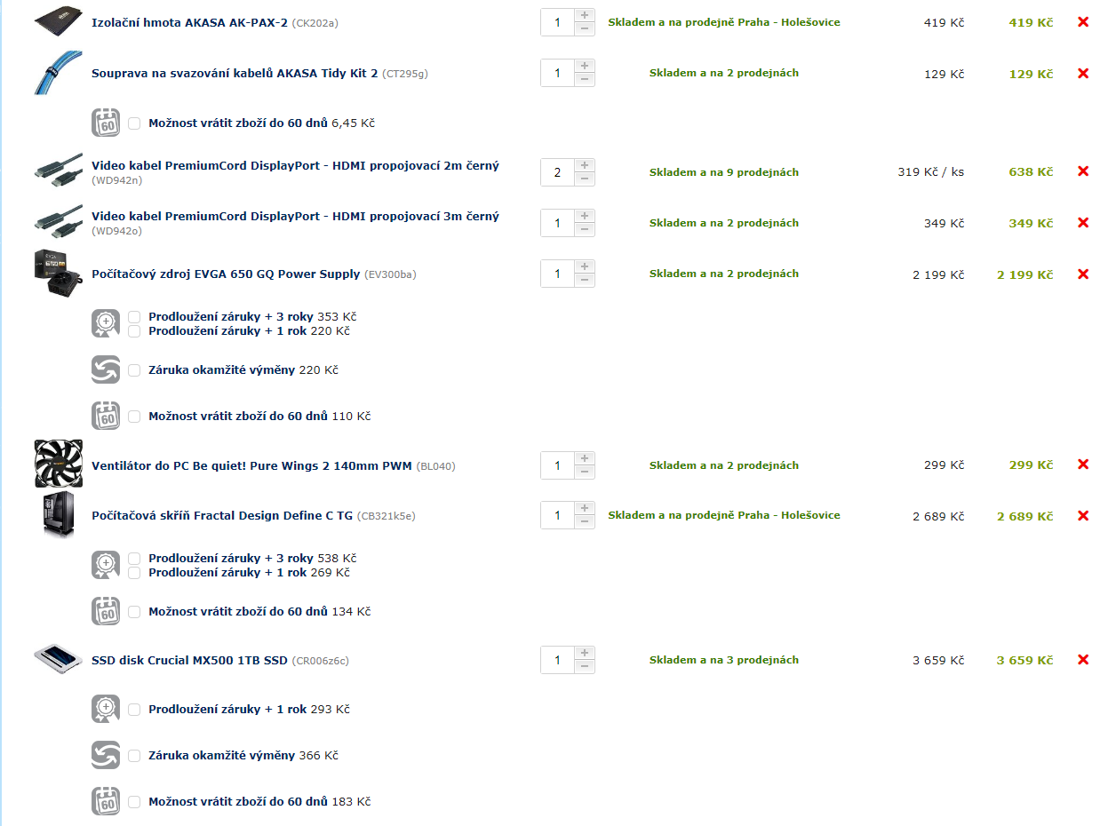

Takže nakonec takhle:
SSD: SSD disk Crucial MX500 1TB SSD
CPU: Intel Core i7-9700K
RAM: HyperX 16GB KIT DDR4 3200MHz
MB: MSI MPG Z390 GAMING PRO CARBON
PSU: EVGA 650 GQ Power Supply
CASE: Fractal Design Define C TG
Do 30k se vlezu, a ještě tam mám nějaké drobnosti a doplňky.

jo pohoda, osobně bych teda vzal Korzára RM650x...

Ten na Alze (jakožto doručení zítra, takže pro mě plus) nemají. Tak jsem musel pohoršit na Evgu. Ale jinak bych taky šáhnul po něm
Ty svazovací h*vna mám na kabely zezadu stolu. Už mě tam pěkně deprimují, a bindrama to mám teď ale musím vždy přešťípnout a dávat nové
2x Be Quiet protože Airflow a kabely mám, ale GK má 1x HDMI - zaplněno, 1x DVI - přechodka na HDMI - zaplněno a DP které dokupuji. A ta hmota, protože hluk.

Místo EVGA BQ bych dal spíš ještě Seasonic Focus Plus.
