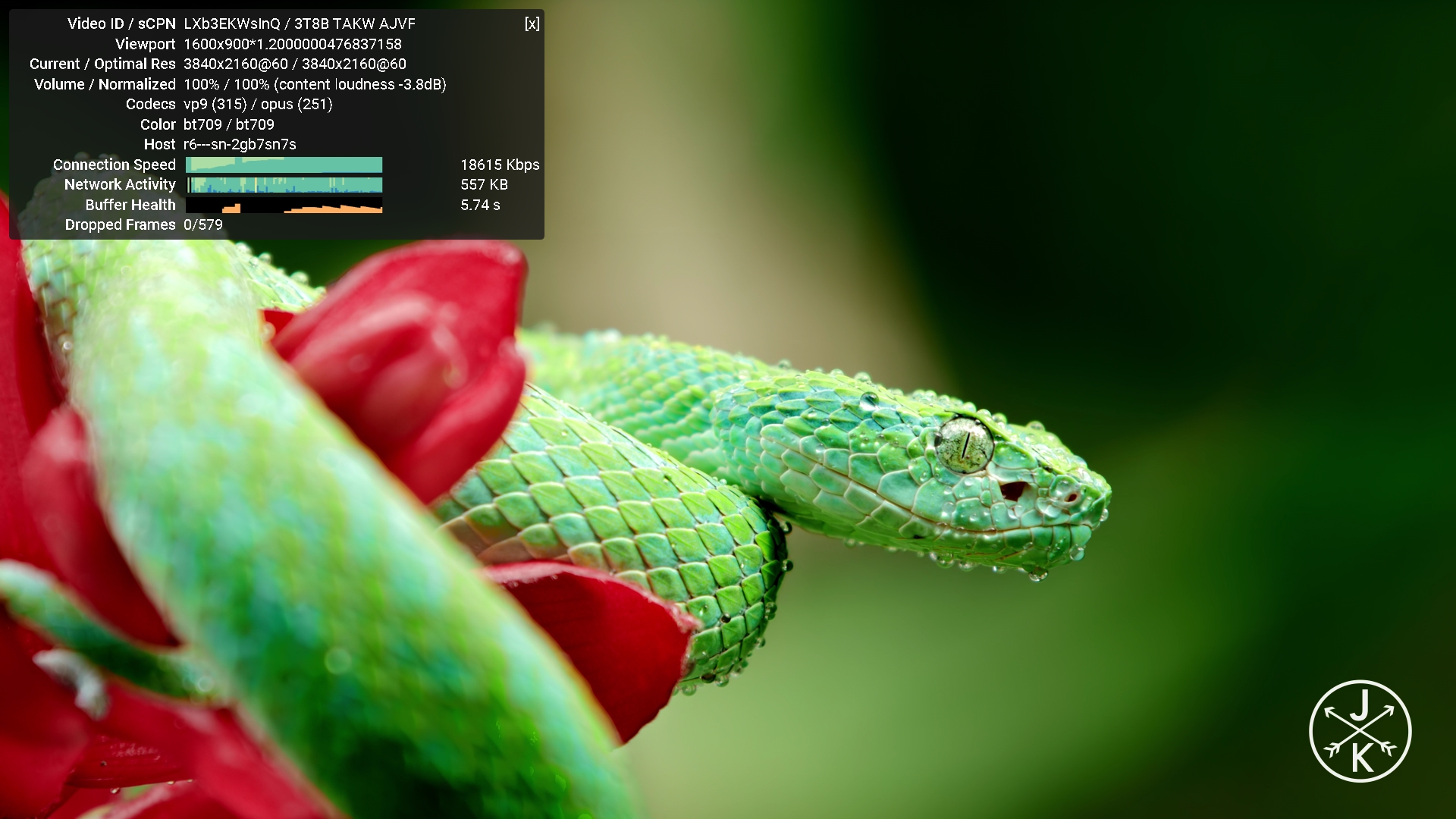

https://www.youtube.com/watch?v=LXb3EKWsInQ
Na sestavě v profilu mi video výše ve 4K/60fps udělalo drop jen pár fps, zkus ho a dej si statistiky pro experty, úplně dole je ukazatel Dropped Frames, na fullHD by tam určitě měla být 0.
