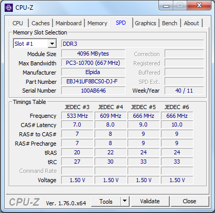

Zdravím, chtěl bych poprosit o radu s upgradem RAM na notebooku Acer TravelMate 5760G-2434G75Mnsk. Nyní je tam osazená 1x4GB ELPIDA 2RX8, na netu jsem si našel, že se jedná o DDR3 1066MHz SDRAM (viz obrázek). Rozšíření je max na 8GB. Možnost je samozřejmě koupit hned 2x4GB, ale rád bych jen přikoupil 4GB již ke stávajícím. Ovšem v českých obchodech jsem nenašel jak značku Elpida, tak omezený výběr s tak nízkou frekvencí, navíc se bojím osadit jinou značku. Máte někdo zkušenosti s nějakým zahraničním obchodem, kde by byla a nemusel bych se bát v jakém stavu příjde? A dokáže vůbec tento notebook využít 8GB (teď hodně rýsuji v AutoCAD a je to poměrně líné)?

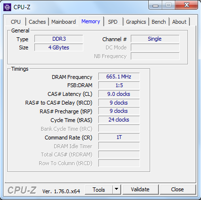

Prosím jen o potvrzení, před koupí (dříve jsem se k tomu bohužel nedostal). Prošel jsem paměti přes CPU-Z a chci si to ujasnit.
Jedná se tedy o DDR3, 1066MHz, CL9, 1.5V (trošku mě matou ty frekvence a to, že tam je napsáno 10700 místo 10600)? Nějakou nabídku jsem našel na bazošu, takže snad to klapne tam.
