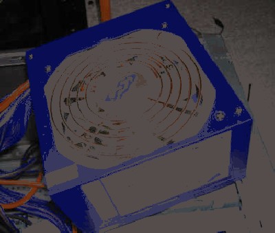

Jelikož se mi nelíbila hlučnost,kterou vydával můj zdroj FORTRON BlueStorm II 500W,tak jsem se rozhodl pro výměnu ventilátoru ve zdroji.Volba nového ventilátoru padla na tento model Noctua NF-S12
Stačilo pak odšroubovat čtyři šroubky,ucvaknout stávající kablíky k ventilátoru a přes tzv.čokoládu napojit stejně barevné kablíky od Noctuy.Přebývající žlutý,sloužící k měření otáček jsem nezapojoval.Výsledkem je nádherně tichý a kvalitní zdroj.Hlučnost je opravdu téměř nulová.Jediná nevýhoda této výměny je,že přicházíte o záruku,neboť jsem musel porušit plombovací nálepku na zdroji.Ale i tak si myslím,že tento zdroj vydrží určitě déle než dva roky(co by byla záruka),takže to zas takový problém není.Myslím,že stejný postup půjde uplatnit na většinu zdrojů ze 120mm ventilátorem.
Přikládám obrázek této Německo-Rakouské splupráce.

Stačí se podívat jestli máš na zdroji podle roztečí 120mm ventilátor a pak není problém zdroj rozdělat a podívat se.Napájení bude u všech stejné.Dva drátky.Většinou černý a červený.
Rozdíl oproti předešlé hlučnosti Fortronu je značný.Samozřejmě i já jsem zastáncem koupit zrovna tichý zdroj.Ale jak ho poznat.Zrovna u tohoto Fortronu bylo psané jak je velmi tichý a nebyla to pravda.Píšou si co chtějí.Taky kupovat nově tento zdroj a k tomu Noctuu za 450,-kč,tak tě to vyjde na 2000,- a máš zdroj bez záruky.Proto je lepší koupit osvědčený tichý zdroj rovnou.Ovšem i u značek Seasonic,Enermax nebo Corsair můžeš narazit na hlučnější typ.Zaručeně tichý je třeba Corsair HX520W,vyrobený ze součástek od Seasonic.Naproti tomu Corsair VX550 už nevyrábí Seasonic,je méně kvalitní a hlučnější.To samé Enermax.Jeden typ vyhraje test ,že je tichý a v jiném testu jiný typ označí za hlučnější.Doporučuji přečíst před koupí pár testů a sledovat diskuze k produktu třeba na czechcomputeru.
