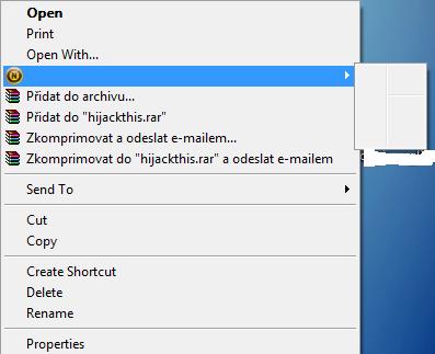

Jak mám odstranit nabídku od nortonu u možností: když kliknu na soubor pravým na myši? mám to tam prázdné a zbytečné...viz obrázek (příloha)...

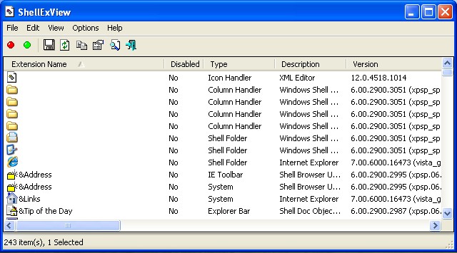

čus...tak v regeditu buď tu: HKEY_CLASSES_ROOT\Directory\Backround\shellex\ContextMenuHandlers a vymazat položku s nazvem programu ..kteryho se chceš zbavit/teda té položky/...nebo u mě/win2000/ je to zde HKEY_CLASSES_ROOT\Directory\shellex.... ..prostě na jedny z těchto cest to je..to poznaš podle těch programu co máš v kontext menu..... a nebo si můžeš stáhnout zde http://www.nirsoft.net/utils/shexview.zip jednoduchou a efektivní utilitku(49kb)
spustíš .. klikneš na Options..vyberes Filter By Extension Type..vyjede ti nabidka..v který zvolíš Context Menu..dáš OK a vyjede ti výběr těch položek,ktery se ti zobrazujou,když klikneš pravym na soubor...a teď mužeš tu nechtěnou vypnout...

To nejde...furt to mám i když to v tom prográmku zakážu...a ani ten první způsob mi nejde, páč tam ten registr nevidím..:(
