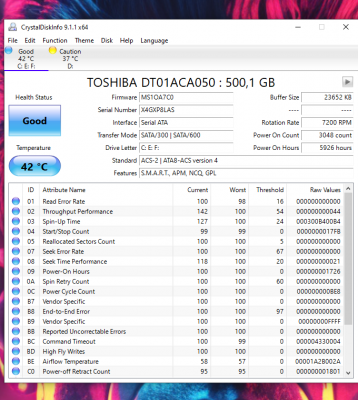

Pozri sa na disk cez CrystalDiskInfo.Môžeš sem dať screen.

Ukaz CDI z disku co ukazuje problem, sviti zlute.

Tu je.

3,5 milionu realokovanych sektoru? Podle toho je ten disk v podstate mrtvy. Data doufam zalohovana mas.
