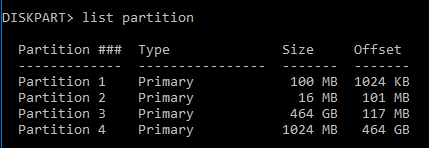

Čau, nevím si rady s klonováním disku
Potřebuju naklonovat téměř prázdný 1TB HDD na 500GB SSD. Clonezilla nefunguje, neumí klonovat na menší disk, ikdyž jsem ho zmenšil, a víc jak druhá půlka disku zůstala nealokovaná, i tak to neumí. Nějaký free prográmky jsem zkoušel, ale nenašel jsem nic co umí naklonovat celej disk zadarmo. A fakt nebudu kupovat soft za 50 dolarů, abych ho použil jednou. Takže jsem překlonoval postupně všechny oddíly, ale z disku stejně nenabootuju, protože oddílům chybějí potřebné atributy. Co s tím, lze je pomocí diskpartu nebo nějakého jiného programu nějak přiřadit, nebo existuje nějaký lepší program pro klonování, který jsem nenašel?
Momentálně disk vypadá takhle
Což je samozřejmě špatně.
Ten první by měl bejt spouštěč, druhej 16MB nějakej nevim k čemu oddíl, a ten gigovej na konci je recovery.

Ahoj, CloneZilla to umí. Nic jiného nepoužívám. Jen musíš původní disk zmenšit, nealokovat oddíl a v CloneZilla zvolit, že nealokovanou část nemá brát v úvahu.
Zkus si vylistovat partition na původním disku a hned uvidíš problém. Všechny partition máš primary. Což je špatně.

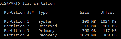

Kdepak, zdrojový disk vypadá takto.
A za ním je skoro 600GB nealokovanýho místa.

No a kde máš na tom klonu typ system? Kde reserved? Pokud změníš systémovou partition na primary, nenabootuješ.

Jo blbě jsme se pochopili. Že je to naklonovaný na hovno vím, spíš teď řešim jak to rozchodit. Jdu to zkusit znova přes clonezillu

Tak v diskpartu ty atributy oddilu zmen (SET ID=...).
Prvni je EFI, druhy MSR, treti je OK a ctvrty si kdyztak opravi dalsi mesicni aktualizace.

zeus: Jak na to? Když napíšu přímo EFI nebo MSR tak mi to vyhodí chybu že to není ve správným formátu. set help mi moc nepomohl. Chápu dobře že to ID mám napsat v hex kódu?

Jo, v hexa (viz. help set id) a MSR jen smaznes a rucne vytvoris (create partition msr size=16).
