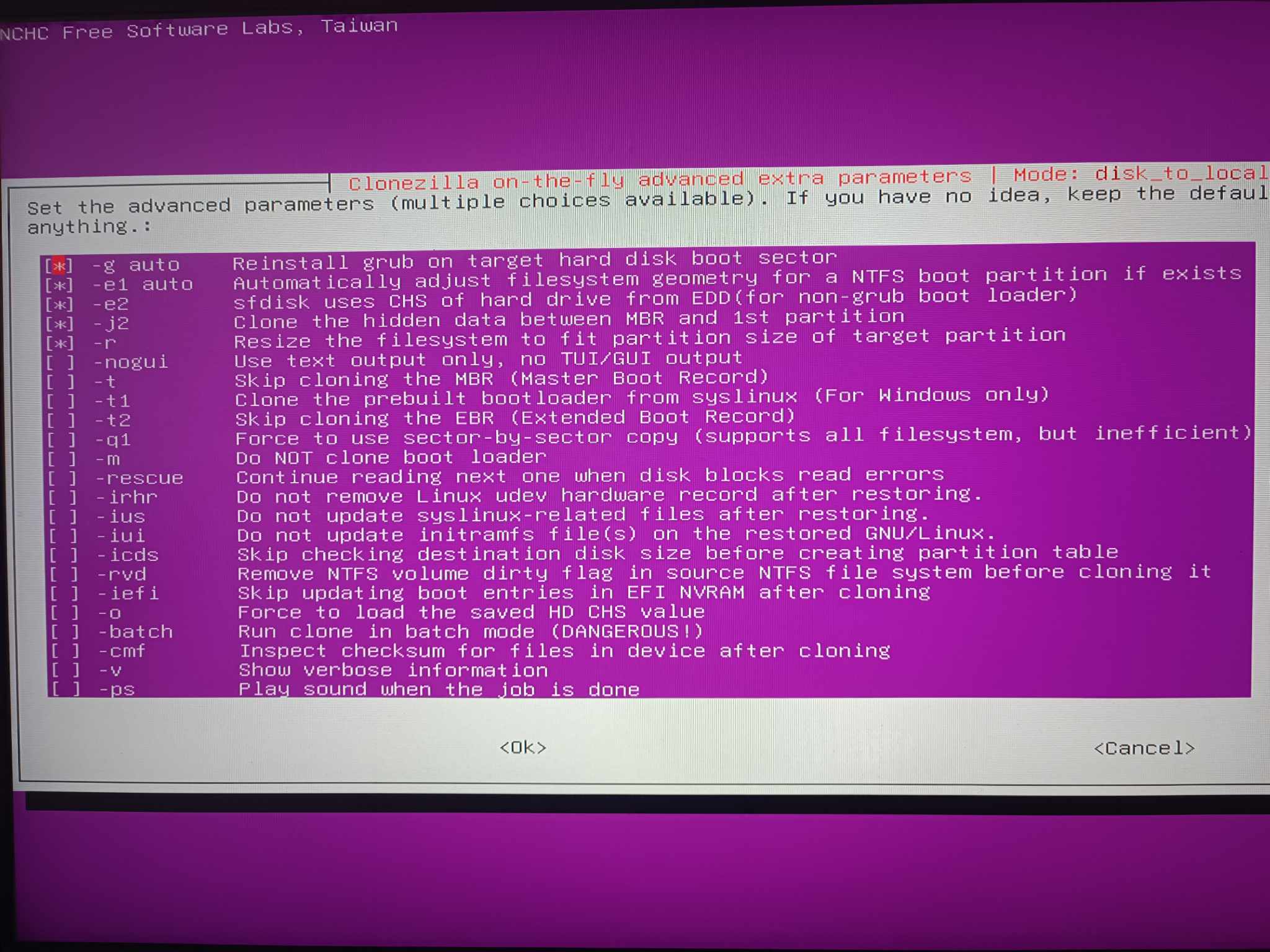

Kterej řádek? -icds?
Tady mi to ale píše, že nedostanu větší na menší, jestli tomu dobře rozumím
