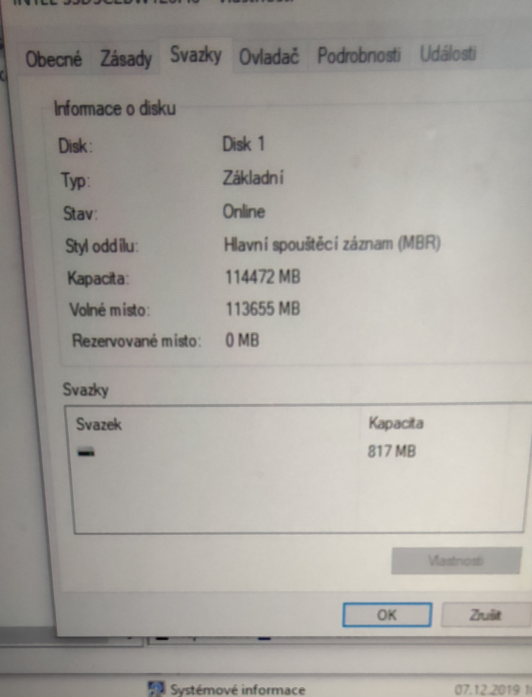

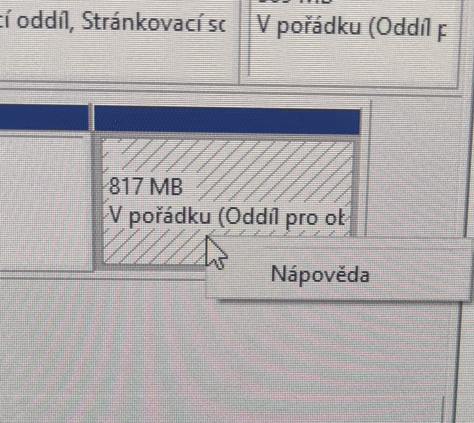

Dobrý den.
Potřebuji poradit. Chci převést disk z typu MBR na typ GPT ale nejde to kvůli jednomu bezejmennému svazku který nelze formátovat. Je to SSD a jde měnit na NTFS a exFAT. Potřebuji to na instalaci Windowsu. Předem děkuji za rady.
Re: Problém při MBR na GPT
Vítej na PC-HELP!
Pokud na něm nejsou data, použij diskpart. Odstraň všechny oddíly, konvertuj a pak vytvoř nové.
Dan_sterbic
Příspěvky: 2
Registrován: 01 říj 2022 14:55
Příspěvek od Dan_sterbic »
No super! Děkuji mockrát. Pomohlo to. Přeji pěkný den.
