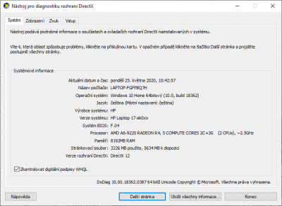

Zdravím, mám notebook HP 17-ak0xx už pomalu třetím rokem a v něm tento HDD.
Bohužel notebook je celý zpomalený, start OS trvá i několik minut. Pomůže výměna tohoto disku za nějaký novější? Nebo mám pouze zkusit přeinstalovat Windows? Dal bych tam místo něho SSD disk, ale nevím jestli to pomůže (musel bych koupit nějaký velký protože předpokládám že dva disky do notebooku nenarvu a 120GB mi stačit nebude...)
Ostatní parametry:
Děkuji za každou radu.
