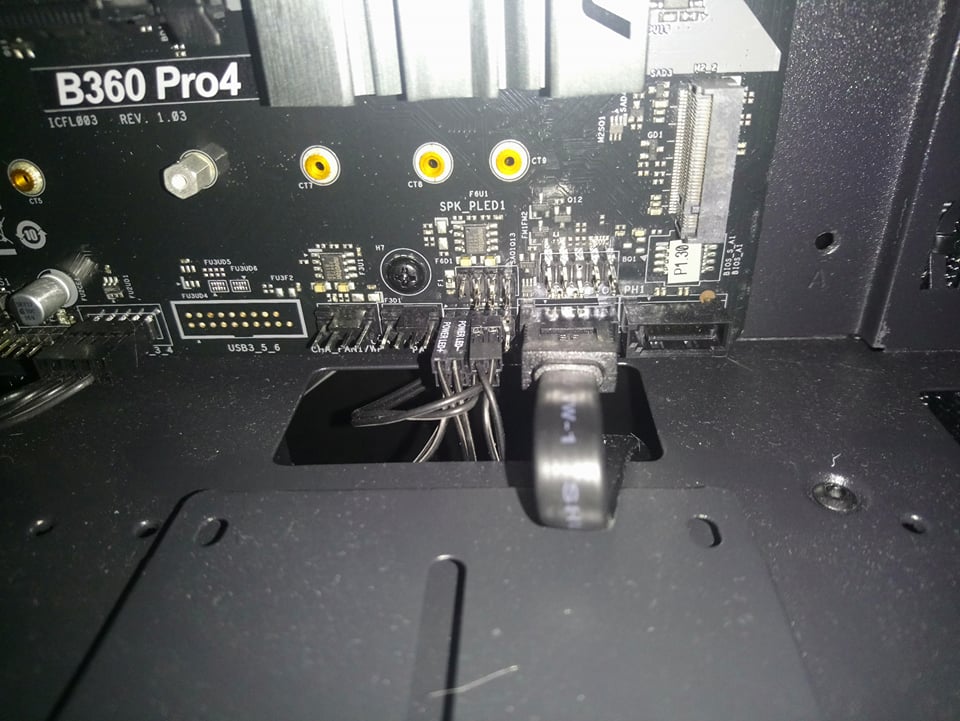

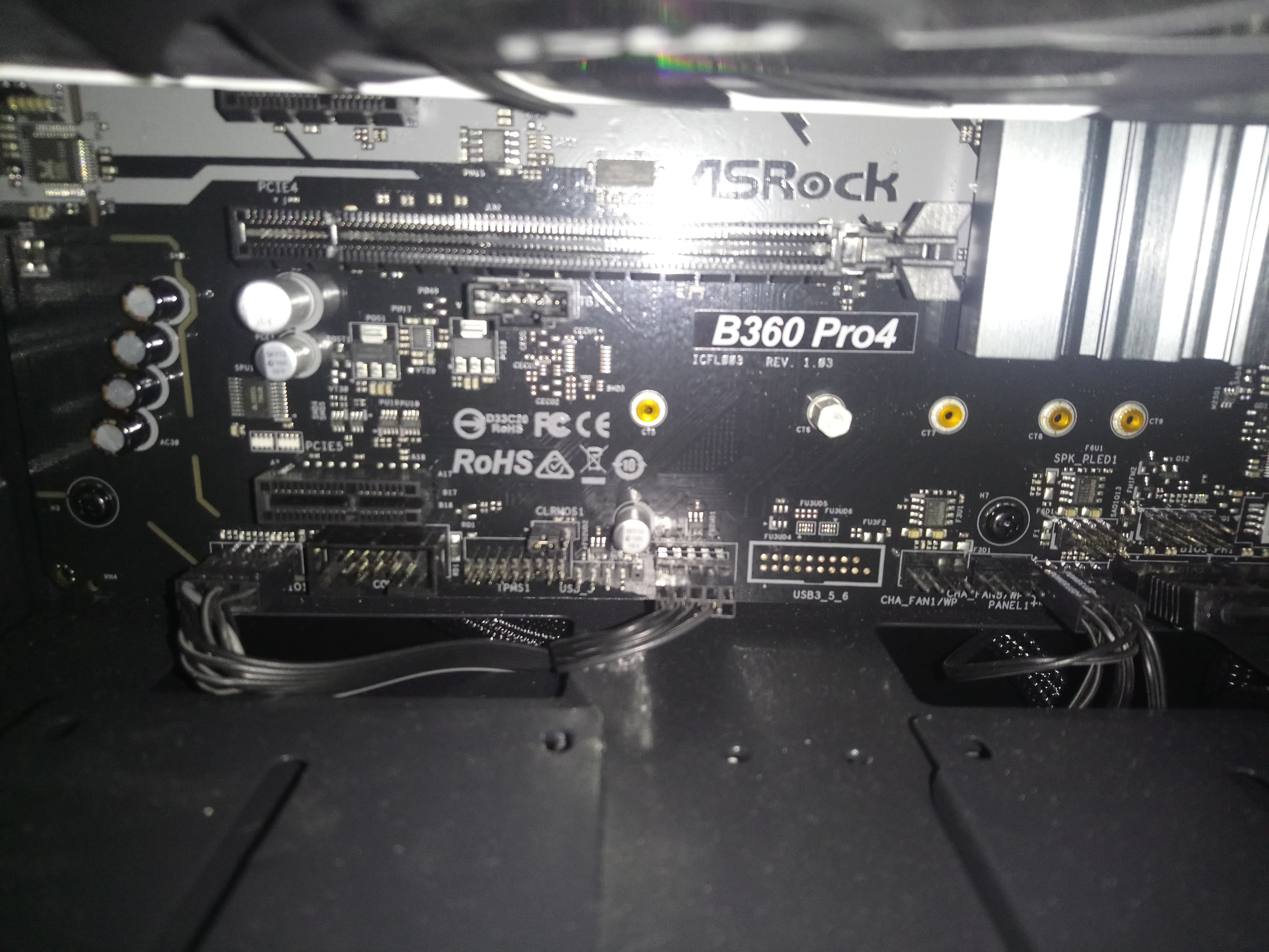

u těch USB je potřeba se podívat, jestli je to zapojené do základní desky. Nachází se to dole na základní desce

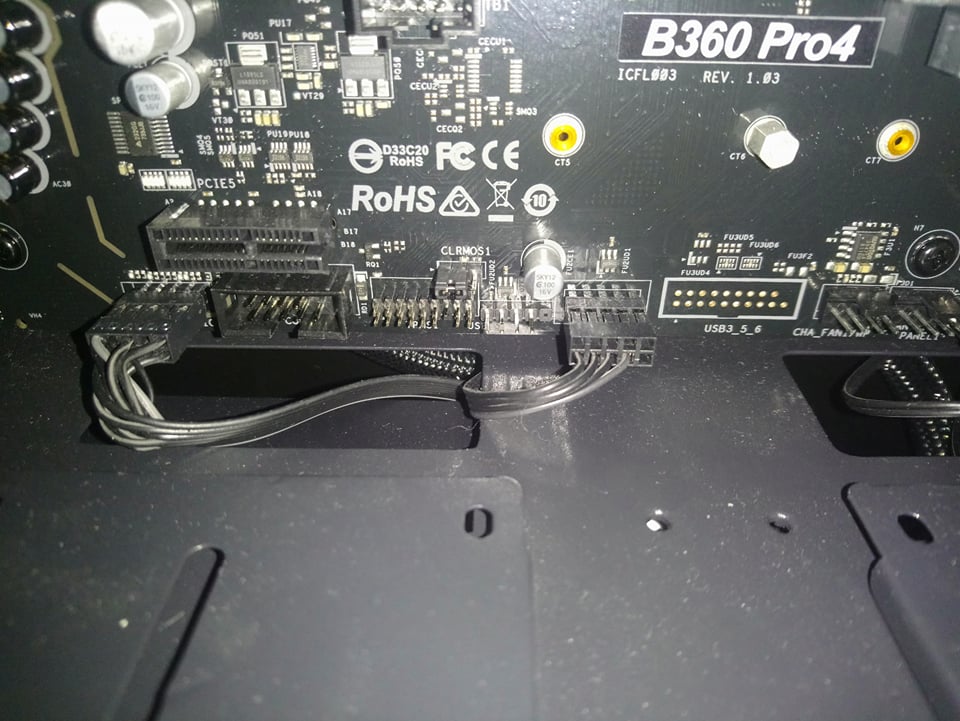

zde?
Dodatečně přidáno po 1 minutě 34 vteřinách:
Příspěvky: 11144
Re: Nový PC ( USB - HDMI ) nefungují
Ano, zde. Jeden USB port na bedne by mel fungovat, protoze zapojeny je.
