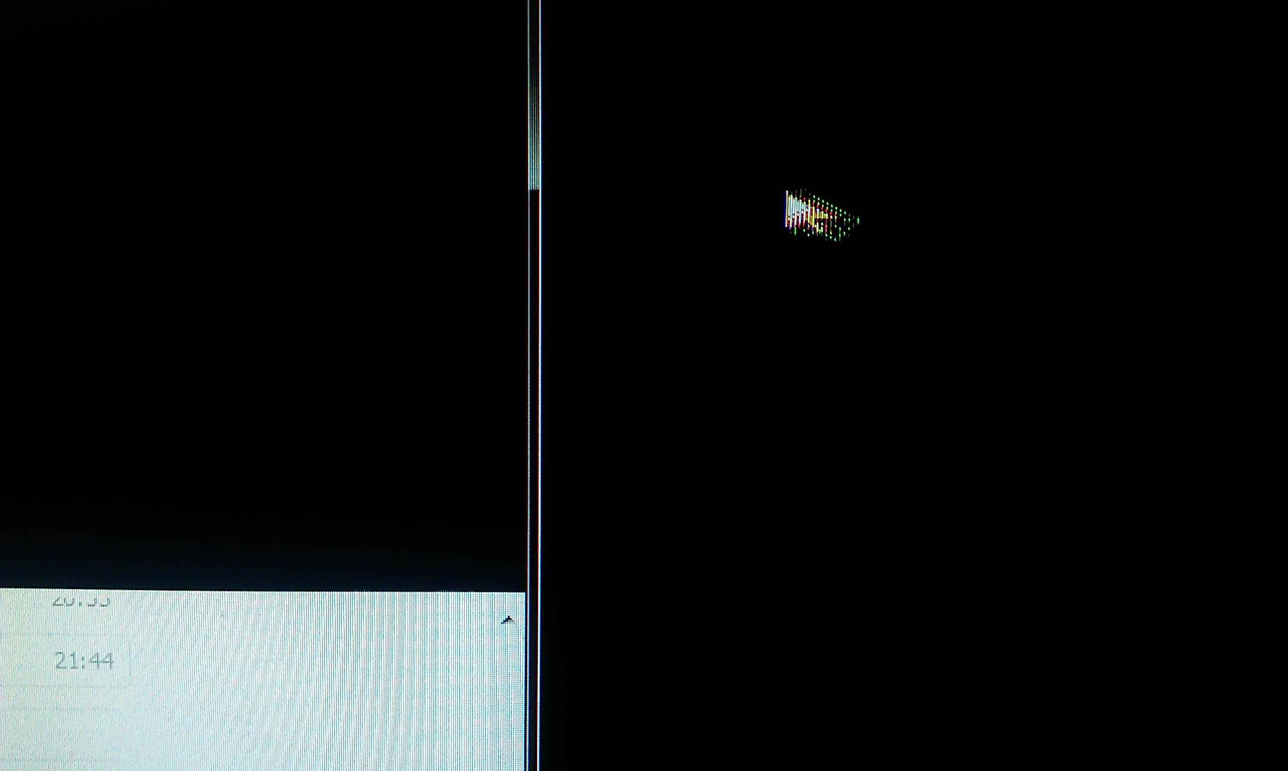

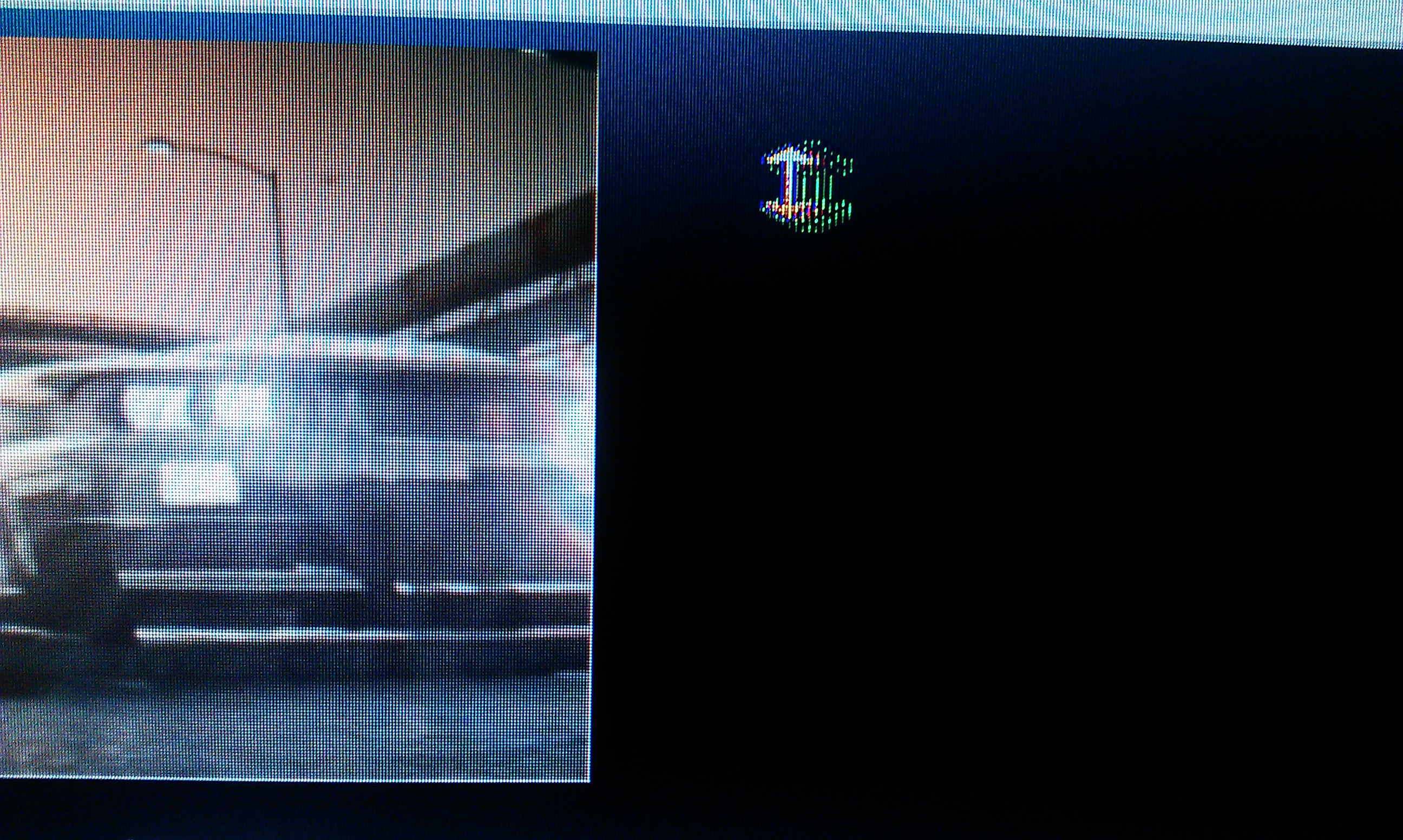

Zdravím, už delší dobu pozoruji problémy s mým počítačem. Skládal jsem ho sám, celou dobu běžel bez problému, až před dvěma měsíci jsem dokoupil HDD a přeinstaloval na něj windows ten starý jsem formátoval, rozdělil ho na více fyzických disků a instaloval na ně např hry nebo ukládal videa. Od té dobry zaznamenávám záseky ve windows např. při otevření nějakého okna, sem tam se mi jen tak při obyčejné operaci sekl a při poslouchání se hudby opakoval ten samý zvuk. Většinou jsem provedl restart a bylo to ok, ale když jsem počkal cca po minutě se počítač odseknul a začal uplně blbnout (ne vždy). "Rozbil" se mi kurzor myši (mám vyfoceno
"rozbitý" kurzor 1
"rozbitý" kurzor 1
) a celkově ten počítač fungoval divně, takže opět následoval restart. Nestává se to často, ale i tak se bojím jestli se něco nepodělalo. V poslední době jsem taky zpozoroval výrazný pokles výkonu ve hrách, tento problém jsem nějak blíže neanalizoval, ale uvedu příklad: Hraju Crysis 3 dříve na nastavení high fungovalo vše jak má žádné záseky, ale teď ho pustím a nejde to víš něž na 10fps to samá jak jsem si teď chtěl zahrát Mirror's Edge nepochopitelně se to sekalo. Moji sestavu máte (doufám) v popisu a ten nový HDD je nejnovější Seagate Barracuda 1TB. Mám pocit že to může být grafika již dříve sem s ní měl problémy, ale dostal jsem novou. Ani tak jsem nebyl spokojený, ale zvykl jsem si. Nyní když píšu tento článek ke kterému mě dokopal poslední zásek před cca 5minutami, při kontrole co jsem to vůbec napsal se mi opět počítač seknul cca na 2 sekundy. Doufám že mi někdo dokáže pomoct. Budu rád za každou radu, ale reinstal windowsu už fakt dělat nechci nevidím v tom žádné východisko. Díky za rady!
rozbitý kurzor 2
rozbitý kurzor 2

Doporučuji otestovat RAM programem Memtest a to 2 - 3 x celý test. Musí být bez chyb. Jinak je třeba vadnou paměť vyjmout z PC, jelikož ji nelze opravit. Dále otestovat oba disk programem CrystalDiskInfo a log vložit se. Předpokládám, že není přetaktovaný procesor ani GK.
