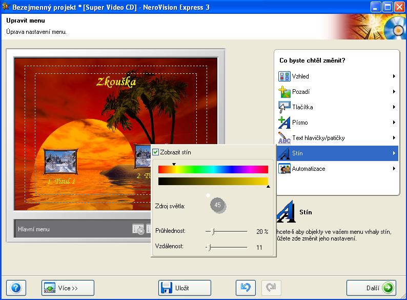

Obrázek na pozadí, tlačítka menu vyplněná obrázkem a popisem + hudbu umí právě Nero Vision. Víc ti bohužel neporadím, protože s fotografiemi jsem v tom nedělal, jenom videa.
V příkladu jsem to zkusil narychlo s obrázky. Ať tě nemate že je to SVCD, mám doplněk DVD a tak se to automaticky upraví a vypálí na DVD. Bohužel žádné fotky ve velkém rozlišení zde nemám /na druhém rozhašeném PC/, ale když to schroustne video tak fotku o 6MB taky.
