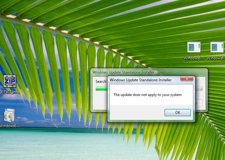

Jo a ještě bych chtěl dodat, že jak jsem si stáhl ten hotfix a zkusil nainstalovat, vyskočila tato hláška THE UPDATE DOES NOT APPLY TO YOUR SYSTEM(viz příloha) myslím, že je to z důvodu chybějícího SP1.. jak teda pokračovat?

Re: Při vypínání notebooku BSOD. Vypne se až po restartu.*
To je zajímavé – v případě W2000 jsem instaloval SP4 na SP1 (bez SP2 a 3) a rovněž tak na XP SP3 s vynecháním SP 2.
Holt to má Vista jinak.

Bohužel musí se to nainstalovat postupně. Musím zkusit najít ještě nějaký způsob, jak nainstalovat ten SP1, abych mohl nainstalovat ten hotfix, který by měl problém s tím vypínáním odstranit. Bez toho SP1 to asi fakt nepůjde.. je to špatné, pár dní budu ještě čekat na nějaké rady a pak budu nejspíš muset vyhledat servis.

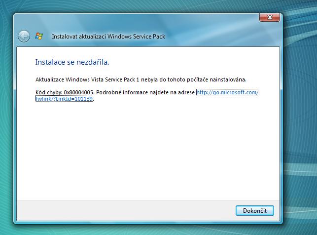

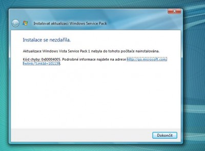

teď mi příjde, že už se mi ta modrá obrazovka nezobrazuje, ale sp1 stále nejde nainstalovat, pokaždé to napíše, že se instalace nezdařila (viz obrázek). ten odkaz co je na obrázku je tento -> http://support.microsoft.com/kb/947366 , ale ani tak tomu pořád nerozumím
