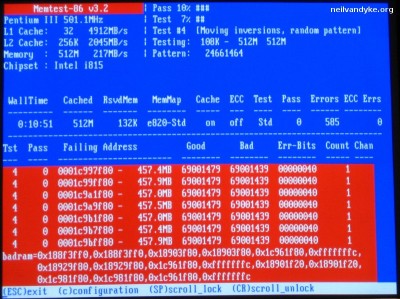

Ahoj,mám trochu zapeklitý problém. Pokud stáhnu nějaký větší zabalený soubor nebo je třeba rozdělen na více částí, program winrar mi hlásí Nesouhlasí CRC komprimovaných dat...soubor nebo díl archivu je poškozen. Zkoušel jsem rozbalovat přes total commandera nebo 7-zip,ale furt nic. Myslel jsem, že soubor je prostě chybný, ale bohužel se toto děje u všech a vím, že u notebooku mi to jede bez problémů. Už jsem dokonce přeinstaloval systém, stáhnul rar znovu, ale děje se to samé. U malých souborů to jde bez problému, ale jak to má dejme tomu 800Mb, tak problém

Vadna pamet
Skusil bych Memtest (z bootovaciho cd)

Zkusil jsem ho,ale vůbec tomu nerozumim. Jelo to 2 a čtvrt hodiny, tak jsem to už vypnul. V sloupečku errors to napsalo asi přes 700 tisíc chyb,což asi nebude úplně dobře

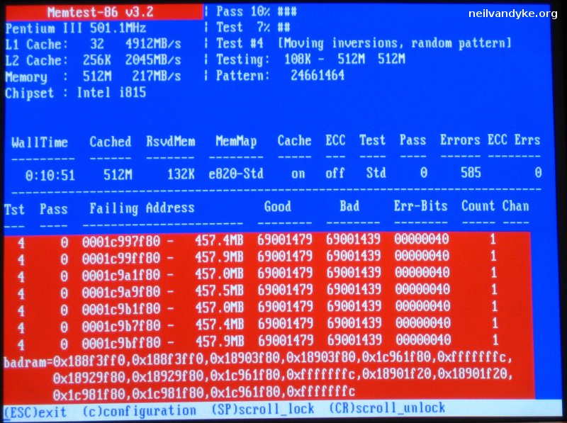

Tyto testy se pouští přes noc, trvá to několik hodin - dle velikosti RAM. Už jenom jedna chyba je dost a 700000 je unikát.
Byly to jistě chyby jako na tomto obrázku?

Vypadalo to skoro stejně, ale místo 585 jsem tam měl těch 700 tisíc. Jestli to má význam pouštět do konce, když je to takhle vysoký už teď. Jinak tu položku Pass jsem měl 1 a úplně nahoře to už bylo na 100% a dál to nešlo, pouze test o řádek níž
