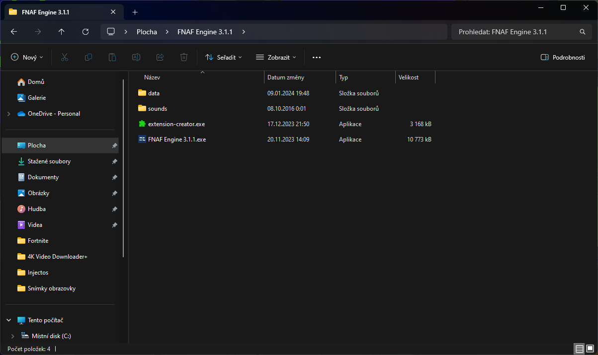

Přesně bych chtěla zálohovat, kompletně své soubory, které mám na ploše. Ukážu klidně.
Celou složku bych chtěla zálohovat na svůj webhosting, takže z mého PC by se to posílalo přes SFTP -> na můj hosting. Pomocí třeba SSH nebo i jiným příkazem.
