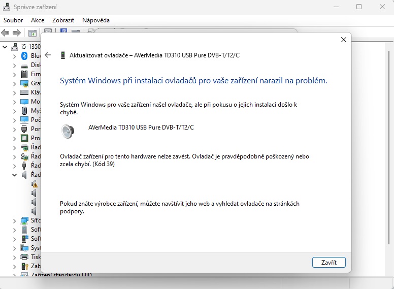

Co se presne stane, kdyz u te karty u Averu rucne nainstalujes ovladac ve spravci zarizeni?
idealne screenshot chyby.

Toto..

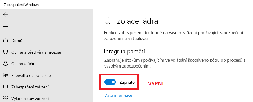

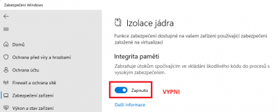

Ovladač pro TD310 nepodporuje funkci "Izolace jádra". Při instalaci před Update, který tuto funkci zavedl, vše funguje. Po instalaci toho KB to funguje dál, ale nejde zapnout "Izolace jádra". Mohlo by pomoct VYPNOUT "Izolaci jádra", restart, instalace ovladače a SW k TD310.
[img]
[/img]

To David79: Ovladače AverMedia TD310 neumí Izolaci jádra (už se navyvíjí, těžko je budou kdy podporovat). V Nastavení Win 11 vypni Izolaci jádra, nainstaluj ovladače pro AverMedia TD310 a vše pojede. Kdo měl tuto Tv kartu před updatem, co zavedl Izolaci jádra, tomu to fungeje dál, ale Izolace jádra není zapnuta.
