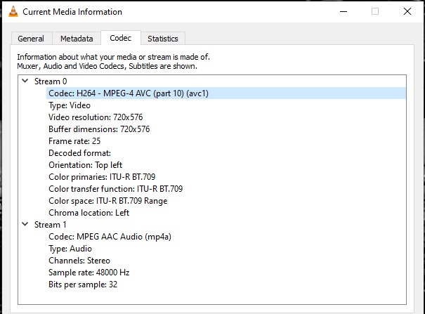

chápu, že vás můj dotaz v roce 2021 trochu překvapí, ale byl bych rád za nějakou odpověď, která by vyřešila můj problém. Převedl jsem zhruba 6 hodinové video z VHS do digitální podoby (přes OBS a video grabber). Soubor se mi uložil ve formátu MP4 (screenshot s informacemi o kodeku z VLC najdete v příloze), ale bohužel je jeho velikost zhruba 30 GB, což na DVD (4.7 GB) nevypálím. Předpokládám, že takhle dlouhé video na jeden disk vcelku ani po komprimaci do DVD formátu nedostanu. Soubor bych mohl hodit do nějakého střihového softwaru, abych ho rozdělil na několik částí, ale nedokáži odhadnout, jak dlouhé by video mělo být, aby se ho podařilo na disk vypálit a nezbývalo na něm zbytečně mnoho volného místa.

Pokud nahravas pres OBS a video grabber, tak je degradace kvality takova,
ze nejakou ztratu kvality pri kompresi vubec nema smysl resit.
Pokud chces zachovat kvalitu, poridt za par stovek bazarovy stolni DVD rekorder,
bude to o nekolik radu kvalitnejsi nez vse co vypadne z nejakeho frame grabberu.
Uz podle toho screenshotu vidim, ze je to spatne - obraz na VHS ma 50 pulsnimku
za sekundu, ty mas 25 celych snimku za sekundu, takze uz ted je z toho cukatura,
protoze jsi prisel o 50% obrazove pohybove informace odstranenim prokladani.
Klidne pouzij treba Handbrake na DVD_video (cca 1 hodina na 1 disk), ale ta nahravka uz
ted je spatne. Stolni rekorder udela mnohem lepsi obraz a pada z nej hotova DVDcka.

Chápu, že to není ideální řešení, ale z OBS údajně dostanu pouze neprokládaný obraz. Ze zdroje obrazového signálu jsem odstranil prokládání a v nastavení exportu jen vyplnil hodnotu FPS na 25. Chápu tedy dobře, že 50i není 25p? Před časem jsem se někde dozvěděl, že se tyto dvě hodnoty rovnají a bral jsem to jako hotovou věc..
