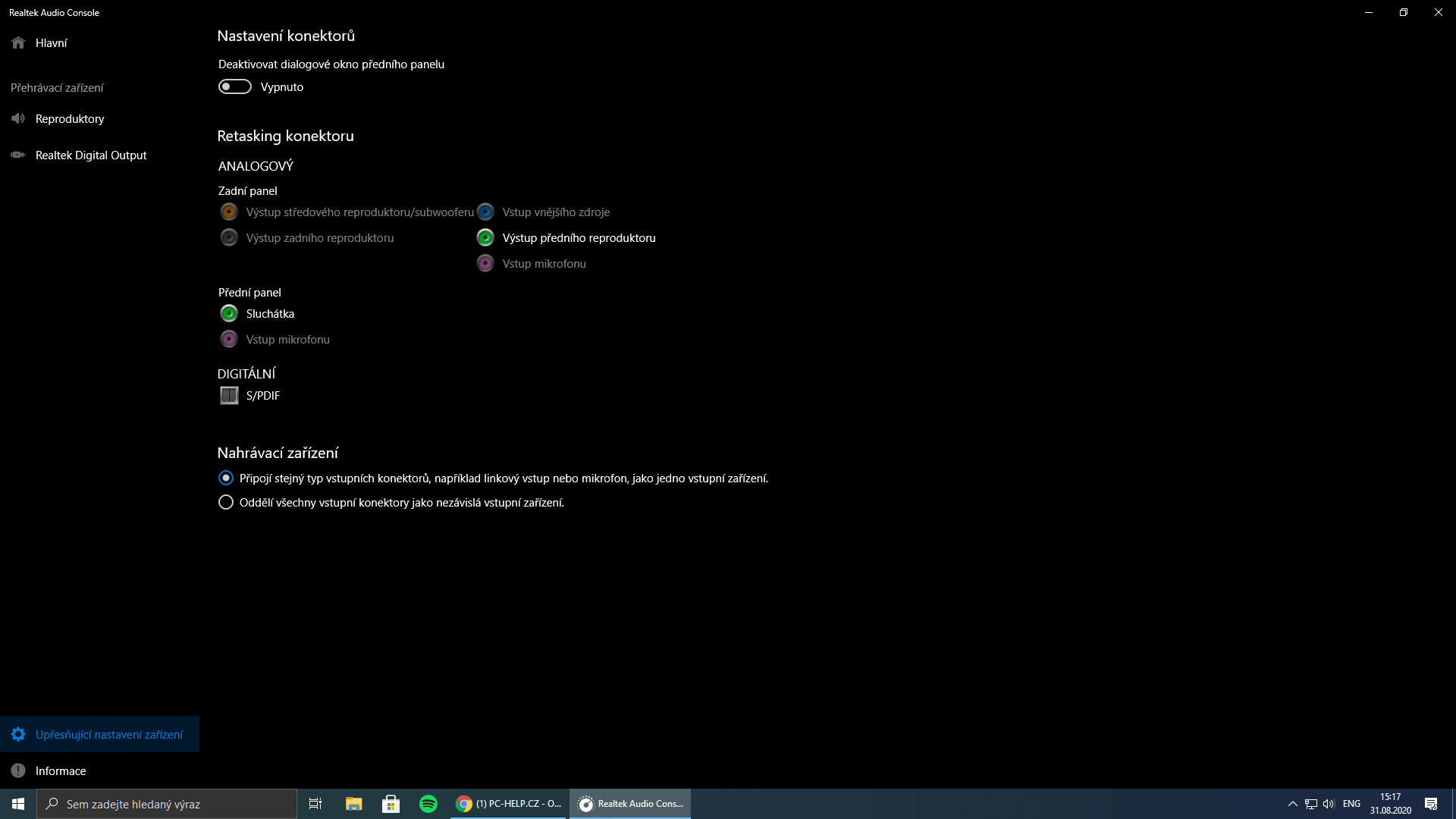

@amirinda - můžu se ještě zeptat jakou máš verzi ovladače?
Já jsem to aktualizoval na verzi 6.0.8963.1 a už mi tam přibylo "nahrávací zařízení" viz foto

Já mám verzi: 6.0.8971.1
Jinak jak jsem psal, instalace, restart. Pak jsem musel ještě odpojit/zapojit konektor sluchátek a už se mi tam objevilo to nastavení. Jinak v tom nastavení od Realteku to bylo dycky, jenom to s každou aktualizací hodí někam jinam.

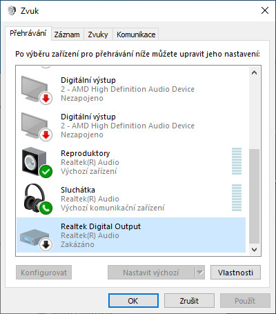

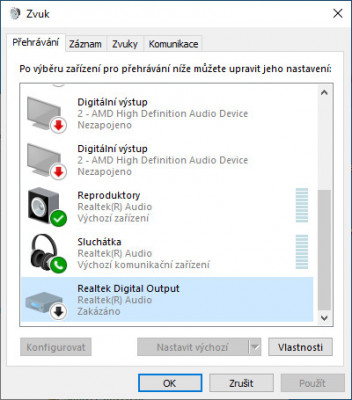

V nastavení zvuku máš vidět také jak sluchátka, tak i repro, nemáš něco z toho zašedlé, nebo zakázané?

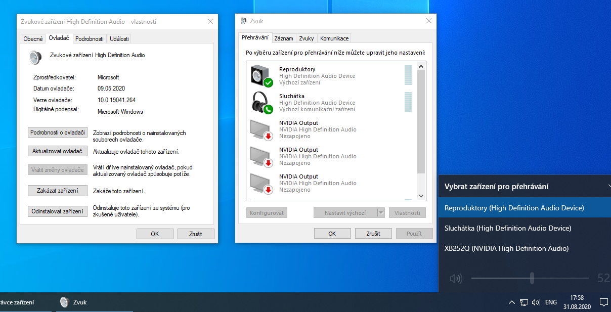

Tak ani tato verze mi to nezobrazilo. Taky jsem zkoušel vše odinstalovat a to taky nepomohlo. To zašedlé nebo zakázané taky ne, na to jsem koukal. Asi to zatím vzdávám. Odinstaloval jsem Realtek a mam ovladač od Microsoft co mi to nainstalovalo. Na tom to funguje tak jak jsem chtěl. Sice na něm zase nemůžu najít žádnej ekvalizer, kterej bych potřeboval k repru, ale to je zatim jedno.

Realtek audio konsole od Microsoftu nepoužívám - odstranil jsem. Máš v ovládacích panelech položku "Správce zvuku Realtek HD"? Pokud ne, odsud stáhni a nainstaluj SW verze R2.82 https://www.tenforums.com/sound-audio/1 ... n-2-a.html, poté ve správci zařízení aktualizovat ovladač na 6.0.8963.1. Po restartu v ovládacích panelech klikni na položku "Správce zvuku Realtek HD" (již tam bude) a v nastavení označ volbu "Zařízení předního a zadního výstupu budou přehrávat simultárně dva proudy zvuku". Poté "Start - Nastavení - Systém - Zvuk". Hned nahoře je volba "Zvolit výstupní zařízení". Přehrává se zvuk z vybraného zařízení.
