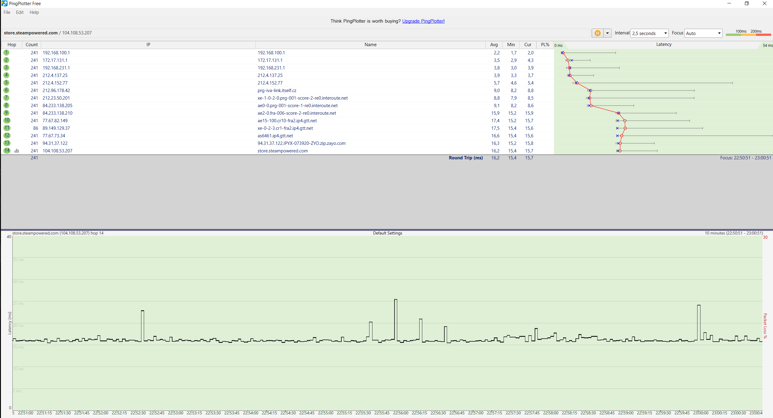

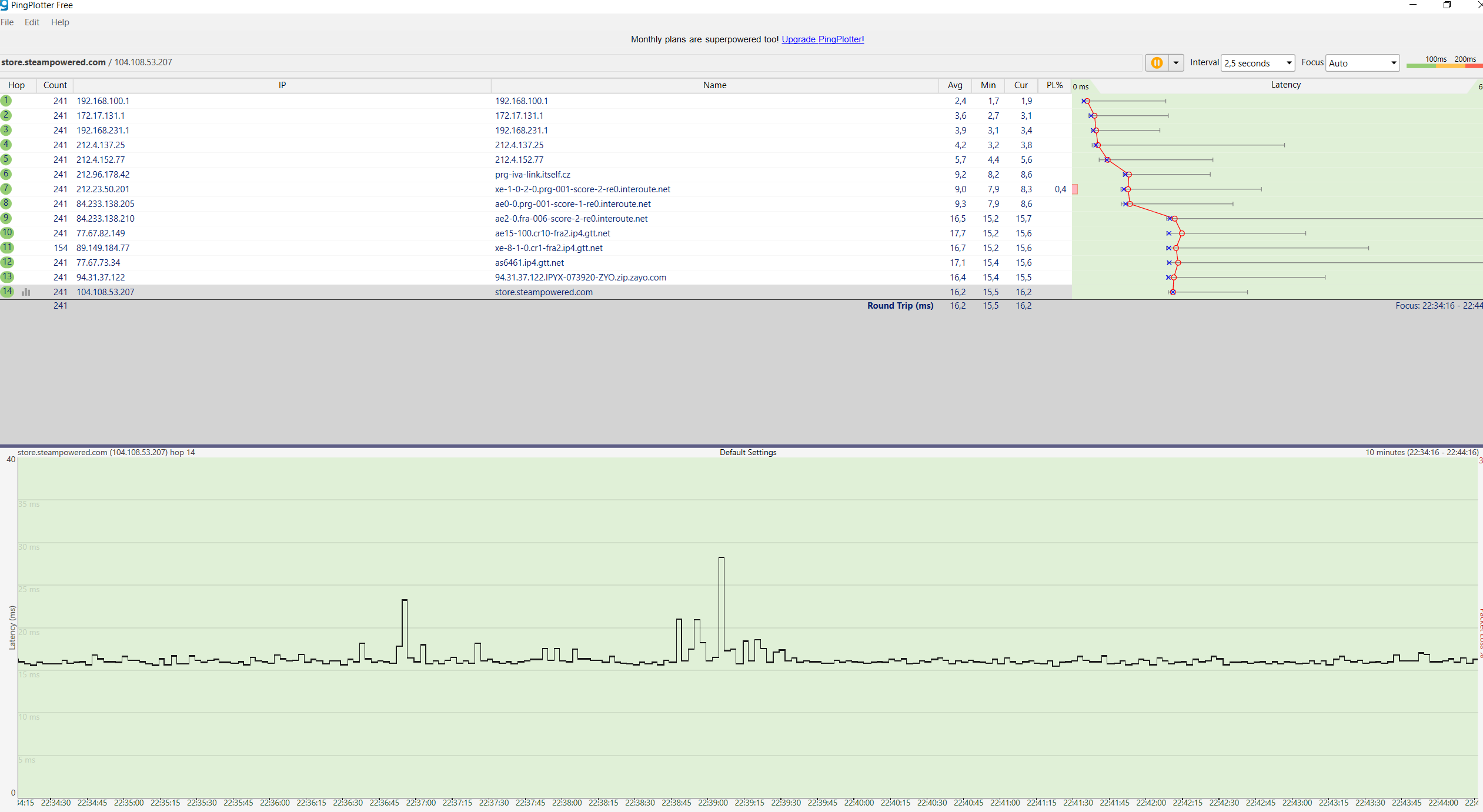

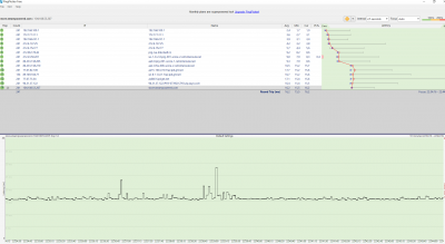

Zkusil jsem to projet přes PingPlotter:

Jeden z programů pro testy jsi vyzkoušel. Jaký jsi udělal závěr?
