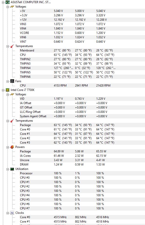

Je to tak trošku SW,HW problém ale hlavní je že nevím přesně v čem je problém. :/
Při jakékoli větší zátěži (nejsem si stoprocentně jistý jestli to způsobuje zátěž). Respektive když jsem hrál tak pokaždé po nějaké chvilce přišel pád celého pc a následný restart. Většinou to bylo ve stejný moment a to při načítaní nejvíce textur. Ale posledně jsem zkusil dát svému pc zabrat a čekal jsem jestli se to zase stane. Zapnul jsem dva antivirus skenery + nechal hru na pozadí cpu jelo na 75,100%, sledoval jsem teploty a max hranice byla 70 stupňů. A stalo se to stejné. Pc se zase vypnul a znova nahodil. Pc v klidu nikdy ještě nespadl. Při nedávné bouřce se mi párkrát takhle restartoval pc kvůli restartu elektřiny ale pamatuji si že problém byl už dávno předtím. Avšak to bylo dost pravděpodobně kvůli teplotě. Nevím si rady protože kolik voltů by správně do pc mělo proudit to fakt nevím a není to můj šálek kávy. A kupovat nový zdroj není laciný a chlazení také ne.
Také je možné že to je v MTB, soudím to podle toho že některé senzory na teplotu nefungují.(je to důvod na reklamaci ?)
Vím že je to hodně zapeklitý problém ale už si nevím rady a potřeboval bych odpovědi od někoho kdy s tím má zkušenosti. :/
Děkuji.
Pročítal jsem si několik forum a zjistil jsem že problém je dost pravděpodobně zdroj nebo teplota CPU.
Vzhledem k tomu že teploty sleduju 24/7 a nepřesáhnou většinou 70 stupňů. Tak tam problém nebude asi. :/

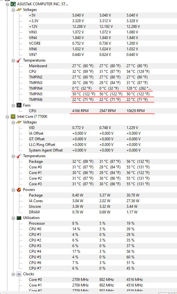

Na obrázku je podtržené to co podle mě není v pořádku, všechno je to MTB.
Pokusím se přihodit ještě screen při zátěži. Doufám že to půjde.
Teplota,Voltáž MTB a CPU

Zde přikládám screen při zátěži a po zátěži CPU avšak není dlouhodobé, co při hraní může být.
S tím že tam u MTB se teploty se nemění. Minimálně ty tři, vůbec.

po zátěži CPU
po zátěži CPU
při zátěži CPU na 100%

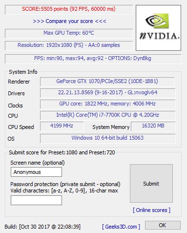

Teploty jsou O.K. Napájení je podle hodnot taky v pořádku.
Může to být grafikou. V testu Furmark uvidíš zatížení i teploty grafiky.
Co je v PC za zdroj si taky nenapsal.Je to důležité .

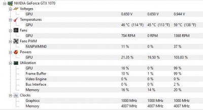

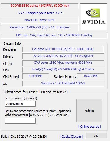

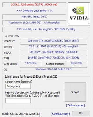

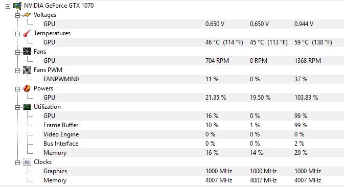

Zde přikládám screeny z FurMark.
