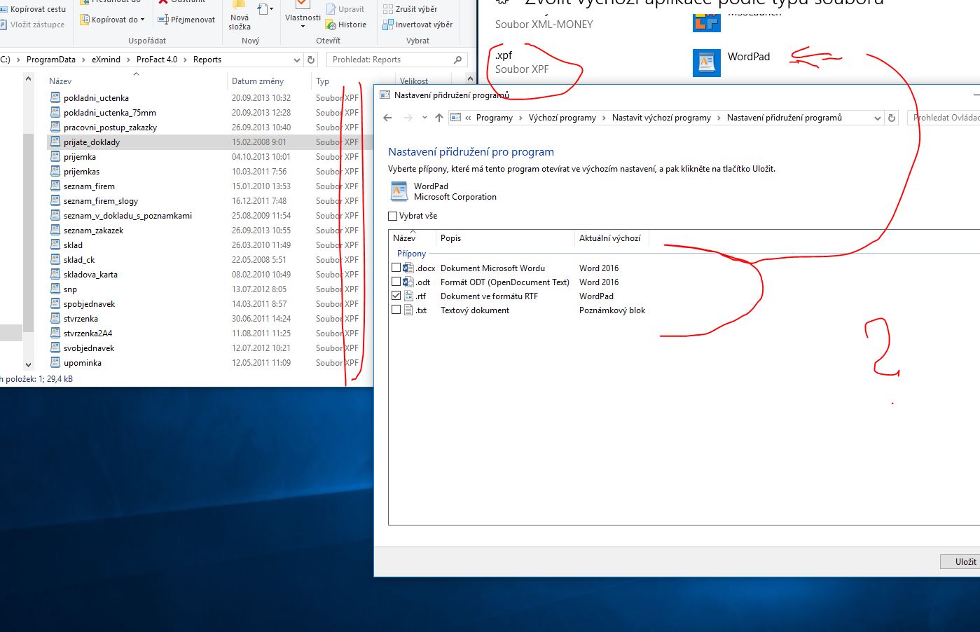

Ahoj, mám soubory ve formátu .xpf. Omylem jsem kliknul a nechal je automaticky otevírat v programu utorrent. Chci se zeptat, jak navrátit toto nastavení a odstranit u tohoto formátu .xpf to aby tam byla ikonka utorrentu.
Já pro tento .xpf nemám žádný program který by jej otevřel ale prostě to chci dát jen do původního stavu.
Tak aby to bylo šedé tak jak předtím (ty ikonky).
Díky

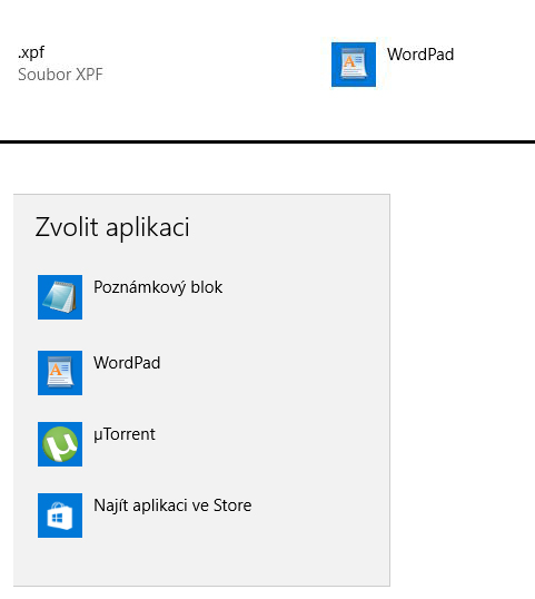

Štart-Nastavenia-Aplikácie-Predvolené aplikácie.Skús tam Nastaviť predvolené hodnoty aplikácie.
peta90
Příspěvky: 5
Registrován: 10 srp 2017 11:39
Re: Jak nastavit u souboru výchozí program
Příspěvek od peta90 »
Nikde tu právě nevidím tuto možnost. Nebo postupuju špatně. .-(

Bod obnovy rozhodně není potřeba - stačí jít do výchozích aplikací a zvolit aplikaci uTorrent, tam pak zrušíš asociaci s danou příponou (mělo by to být ve "starých" ovládacích panelech - přímo do té nabídky by ).
Zkus to najít, blíže Tě nemůžu navést, protože nejsem u PC...

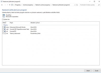

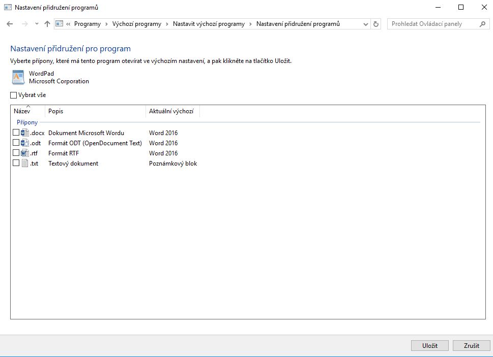

A pokud myslíš tohle: tak to jsem samozřejmě zkoušel předtím ale není to tam (nastavil jsem pro spuštění toho souboru wordpad protože utorrent v tom seznamu nebyl tak bych nemohl zkontrolovat jestli to ma přidružené).
Pic
Příspěvky: 23292
Bydliště: Východní Čechy
Příspěvek od Pic »
Ovládací panely - Programy - Výchozí programy - Nastavit výchozí programy - Označit program kde to chceme nastavit - Pak až dole Vybrat výchozí nastavení tohoto programu - Nastavení přidružení pro program - a tam zaškrtnout přípony souborů, které má otevírat.

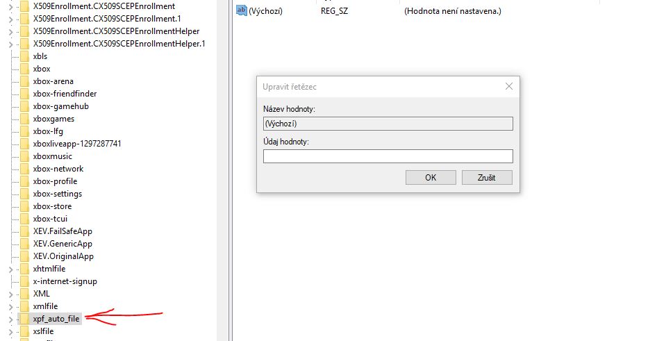

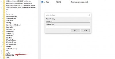

Regedit - HKCR - smazat .xpf + kam to ukazuje (Soubor XPF).
peta90
Příspěvky: 5
V registrech je pouze toto a není tam přidaná žádná hodnota, takže nevím jestli to má nějaký vliv.
